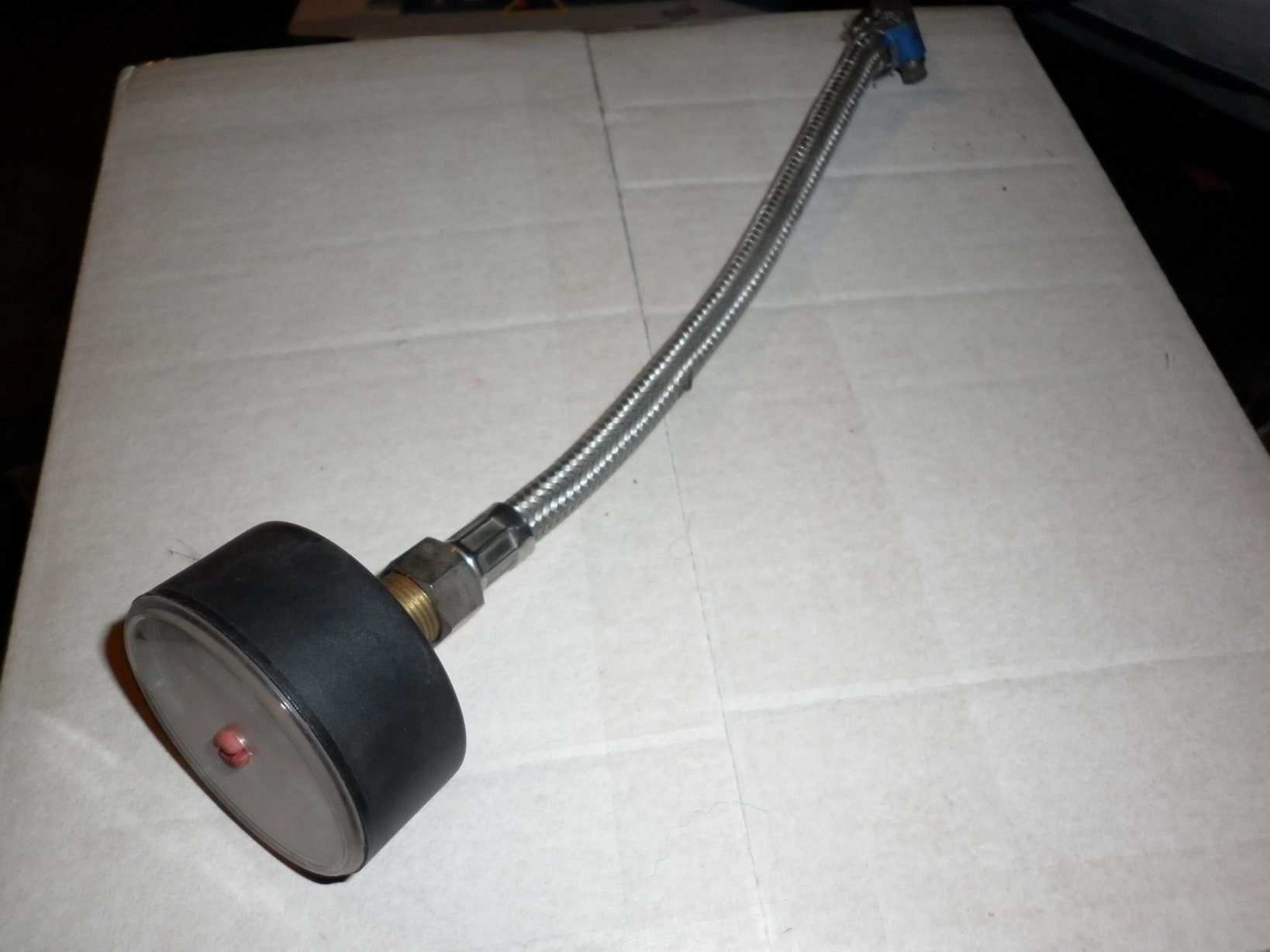

Hier noch das Manaometer komplett, Marke Eigenbau.

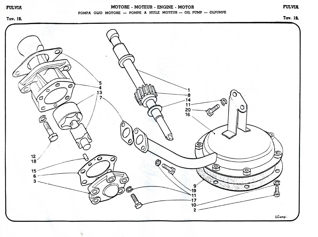

Wenn sich die Welle nicht dreht ist meine Vermutung, dass du das Antriebsrad für die Ölpumpe auf der Kurbelwelle falsch herum aufgeschoben hast.?tt?

Die Welle dreht, den offenen Deckel genutzt, um einge cl Motoröl einzufüllen, in der Hoffnung, dass es irgendwie die trockene Ölpumpe erreicht. Deckel wieder montiert, eine frisch geladene Batterie eingebaut und den Anlasser drehen lassen. Wie gehabt, kein Öldruck am Anzeigeinstrument.
Dennoch denke ich, dass die Ölpumpe inzwischen fördert, am Ölmessstab war der Ölstand von vorher 1 cm über max. auf knapp unter max. gesunken, und keine Öllache unter dem Auto..
Morgen werde ich mein Manometer auf Lancia-Maße umstricken und dann werden wir sehen, eventuell hat ja auch der Druckgeber einen weg..

Hoert sich gut an. Das Anzeigeinstrument kannst du vergessen. Dazu ist der Öldruck ohne laufenden Motor zu gering.
Wenn mechanisch alles i.o. dann starten. Alles wird gut !!!

Wenn teile nummer 16 im motor ist und nicht irgendwo im werkstatt, sollte es O.K. sein. >:D<

Also ich habe keinen Schlauch gelegt zur Ölpumpe, das Ölsieb mit Saugrohr ist drin. Ich weiß noch, das es ziemlich eng wurde mit den Mäuseklappen in den eingeschweißten Schwallwänden..
