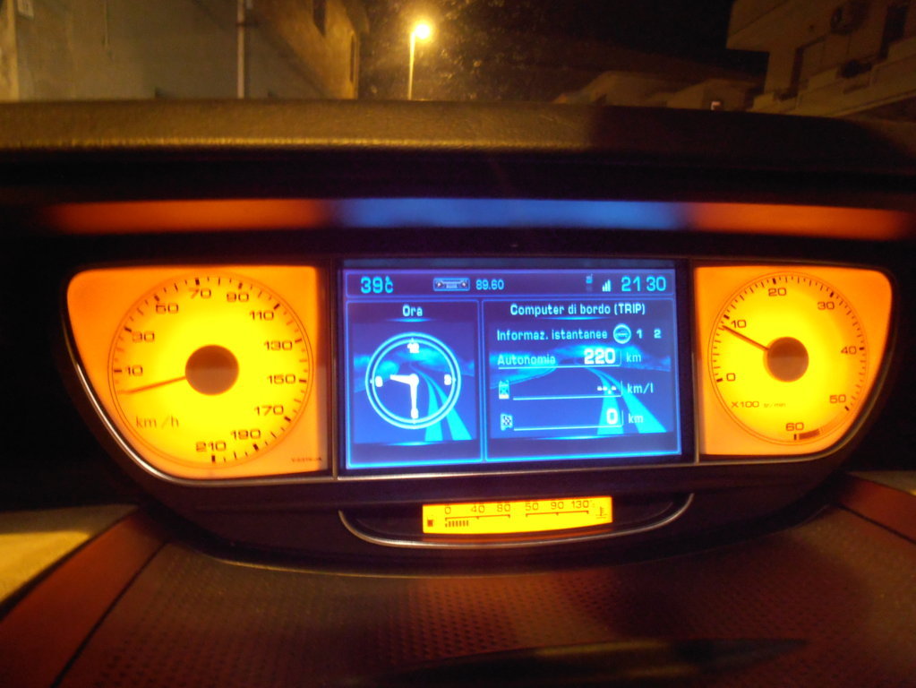

Salve a tutti ho un problema, e da alcuni giorni che i gradi sul display sono impazziti, in pieno inverno danno una temperatura alquanto sospetta segnano circa 38° e oltre, altro problema il riscaldamento non va esce aria fredda.Dimenticavo e una phedra del 2007 136 cv.

Ma che vuol dire ... Danno 38 ... Vuol dire che non li puoi regolare con i tasti? Non è un termometro che segna la temperatura interna, indica solo la temperatura da raggiungere, ma questo lo saprai già sicuramente.

Comunque se i 38° sono dati dal termometro della temperatura esterna (indicati in alto a sinistra del navigatore) allora è senz'altro da cambiare.
Per farlo si deve smontare la calotta verniciata dello specchietto retrovisore esterno destro
e rimuovere il gruppetto sensore che ha una capocchietta che spunta dalla carenatura dello specchietto stesso.
Bisogna anche smontare il pannello interno della porta e rimuovere lo specchietto dalla portiera.
Non c'è altra soluzione.
Per il problema del riscaldamento resta quanto detto prima.

A me sull' audi è accaduto l'opposto sensore temp. esterna rotto marcava -40 gradi e come accendevi la macchina il riscaldamento partiva a manetta risolto sostituendo solo il sensore credo quindi che se a te non parte il riscaldamento è perche la macchina rileva 38 gradi e per quale motivo dovrebbe partire se fuori c'è caldo?

Ma non è per caso che tu abbia impostato involontariamente i gradi Farenheit invece che Celsius?
38 gradi Farnheit = 3,3 gradi Celsius
Non spiegherebbe comunque il fatto che il riscaldamente non parta, ma fai lo stesso la verifica reimpostando il display.

allego foto a riguardo del problema del riscaldamento.
- p2030010 (fileminimizer).jpg (109.9 KiB) Visto 546 volte
- p2030009 (fileminimizer).jpg (113.9 KiB) Visto 546 volte
- p2030008 (fileminimizer).jpg (115.24 KiB) Visto 546 volte
Re: riscaldamento fuori uso
salve a tutti io penso che il problema venga dallo specchietto dx dal sensore esterno se riuscirai a cambiarlo e il problema si risolve vedrai che funzionera' in automatico anche il riscaldamento
