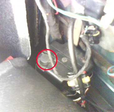

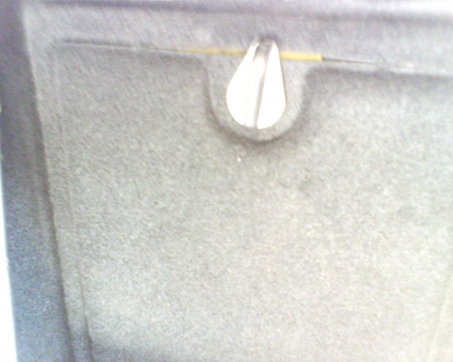

Ecco la foto della sirena e dello sportelletto.
Nell'immagine della sirena ti ho cerchiato di rosso il coperchietto che devi sollevare per trovare la serratura per accendere e spengere l'antifurto.
Un saluto.

Ho attivato l'allarme :) Però non c'è il coperchietto, Comunque ora quando attivo l'allarme il led rosso lampeggia velocemente per 5 sec. poi lampeggia ogni sec., credo funzioni bene o no? Mi chiedo perchè avevano disattivato l'allarme i vecchi proprietari... Ah poi nel vano c'è un piccolo connettore staccato....non so dove vada attaccato, sarà forse per la diagnosi delle sospensioni? Perchè nel vano c'è anche una centralina (almeno credo sia una centralina)
