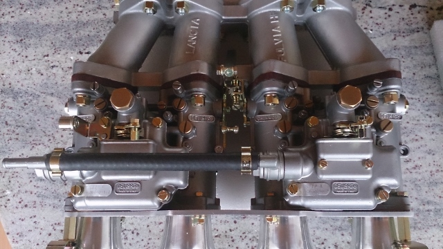

nella Foto ti faccio vedere un lavoro precedentee......di come ho messo a nuovo die carburatori
dsc_000001 (640x360).jpg (188.63 KiB) Visto 498 volte

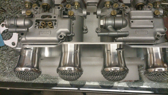

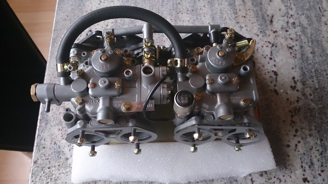

carburatori
dsc_0045 (640x360) (4).jpg (168.3 KiB) Visto 498 volte
dsc_0035 (640x360).jpg (163.05 KiB) Visto 498 volte
gerardoc
Messaggi: 1638
Re: preventivo motore 1600
Bel lavoro!

DeltaHPE
Messaggi: 12157
Complimenti per il lavoro, ma cos' hai un' officina ?
deltamen
Messaggi: 65
Iscritto il: 30 mag 2013, 20:40
Messaggio da leggere da deltamen »
ciao Delta hpe
no un magazzino.....e faccio questi lavori a parte
questo in Foto e un mio lavoro precedente..........
tutto messo a nuovo lancia fulvia 1300
DeltaHPE
Messaggi: 12157
Complimenti ancora, qualcuno ti avrà insegnato a fare queste cose immagino ...

robertosv
Messaggi: 58
Iscritto il: 26 dic 2008, 12:12
Messaggio da leggere da robertosv »
complimenti davvero fa piacere vedere una così alta attenzione ai particolari
