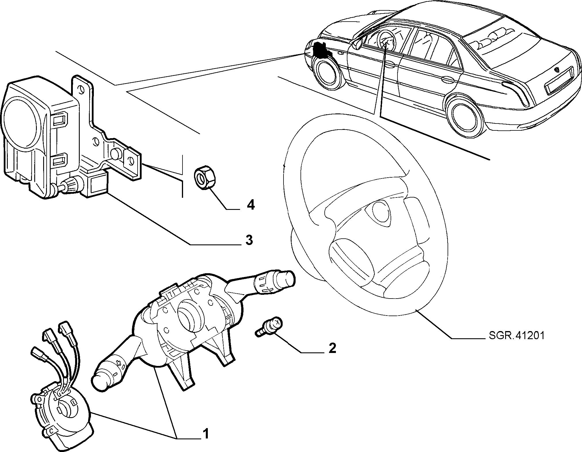

bei der letzten Wartung konnte ein Problem leider nicht beseitigt werden. Und zwar meint meine Diva einfach mal zu hupen, wann es ihr gerade passt. Das hatte zur Folge, dass ich dieses Problem bisher nur durch dauerhaftes Ziehen der Hupensicherung beseitigen konnte. Das Problem wurde durch die Werkstatt auf den Lenkstockschalter/Kombischalter (Teilenummer 735374520, Dateianhang) eingegrenzt mit dem Hinweis dieses Bauteil zu tauschen, da ein Zerlegen nicht gemacht werden "sollte", da Verbindung mit Airbag...sicherheitsrelevant usw. Ich kann persönlich nicht einschätzen ob es tatsächlich so ist und bin geneigt der Empfehlung zu folgen, da sich die Werkstatt bisher recht kompetent im Umgang mit der Diva gezeigt hat. Nachteil wäre, dass das Teil neu über 600 € kostet. Daher bin ich nun auf der Suche nach einem gebrauchten Schalter. Bei anderen Modellen habe ich da schon welche für unter 200 € gefunden allerdings noch nicht für meine Variante (2,4 jtd 175 PS).
Daher meine Frage an euch: Kennt ihr ggf. Bezugsquellen für genau dieses Teil? Für hilfreiche Tipps wäre ich euch sehr dankbar.

I'm sorry not be so good in German. What part do you exactly need? If I'm right it's the one for the horn? Because that one is not with the airbag, I have the whole steering wheel infront of me looking at it disassembled. Can make also the picture or a video if you like to know how it's inside. Or if you need the steering wheel column (the part as on the photo but for thesis) I have one spare too.

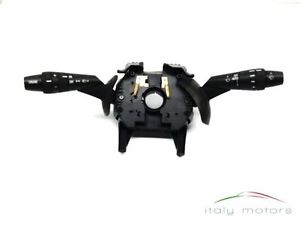

Ist nicht viel Auswahl im Netz,ein für 159Euro und den bei Italo Teile für 199Euro..... Falls du dich dran traust zum Basteln habe sowas schonmal beim BMW gehabt,dort waren es die Kontakte die keinen Kontakt mehr hatten zum Zentriering,nach öffnen und Reinigen und Kontaktspray ging er wieder.Vieleicht hast du auch so ein Glück. .....Soviel ich weiß gibs keine ModellUnterschiede. ..

Der Werkstattmeister vermutet, dass die Hupe wahrscheinlich an irgendeiner Stelle Masse im Lenkstock-/Kombischalter bekommt, wo sie keine bekommen soll. Modellunterschiede gibt es möglicherweise schon sonst wäre es ja unnötig andere Teilenummer dafür zu vergeben oder? Unterschiede bei Kabeln/Anschlüssen oder ähnliches vielleicht? Wenn das ansonsten jemand bestätigen könnte, dass ich auch einen Schalter von einem anderen Modell nehmen kann, wäre das auch schon viel wert.

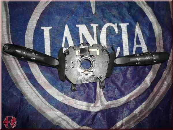

P.S. UND HIER NOCHMAL MIT RICHTIGER ANLAGE, hatte versehentlich die falsche genommen!
Danke für den Hinweis VLAD47 (tu)
And Vlad, it is the one you can see on the (right) attached photo. I dont know if there are any differences between the different versions of the THESIS.
The part number is: 735374520. Thanks for any help you can give!
Grüße Lybranatic

Dann kannst die von Italo Motors nicht nehmen!Die sind beide auch vom 3.0v6!
NR: Code: Beschreibung: Fahrzeugtyp:
1 735372442 Lenkstockschalter BN "LS" V1BN "LX" V2AZIENDE LV5
1 735374518 Lenkstockschalter BN "LS" V1BN "LX" V2AZIENDE LV5
1 735372444 Lenkstockschalter CUISE CONTROL-AAN E412 BN "LS" V1 BN "LX" V2 AZIENDE LV5
1 735374520 Lenkstockschalter CUISE CONTROL-AAN E412 BN "LS" V1 BN "LX" V2 AZIENDE LV5<<<<<<<<Dein Schalter!!!!!!!
1 156040876 Lenkstockschalter 3.0 V6 24V CAE BLINDATA B4 LV33.0 V6 24V CAE BLINDATA B6 LV4
An deiner Stelle würde ich den selber mal auseinander Schrauben sind ja 2 Teile,und schauen ob man das nicht selbst beheben kann!
