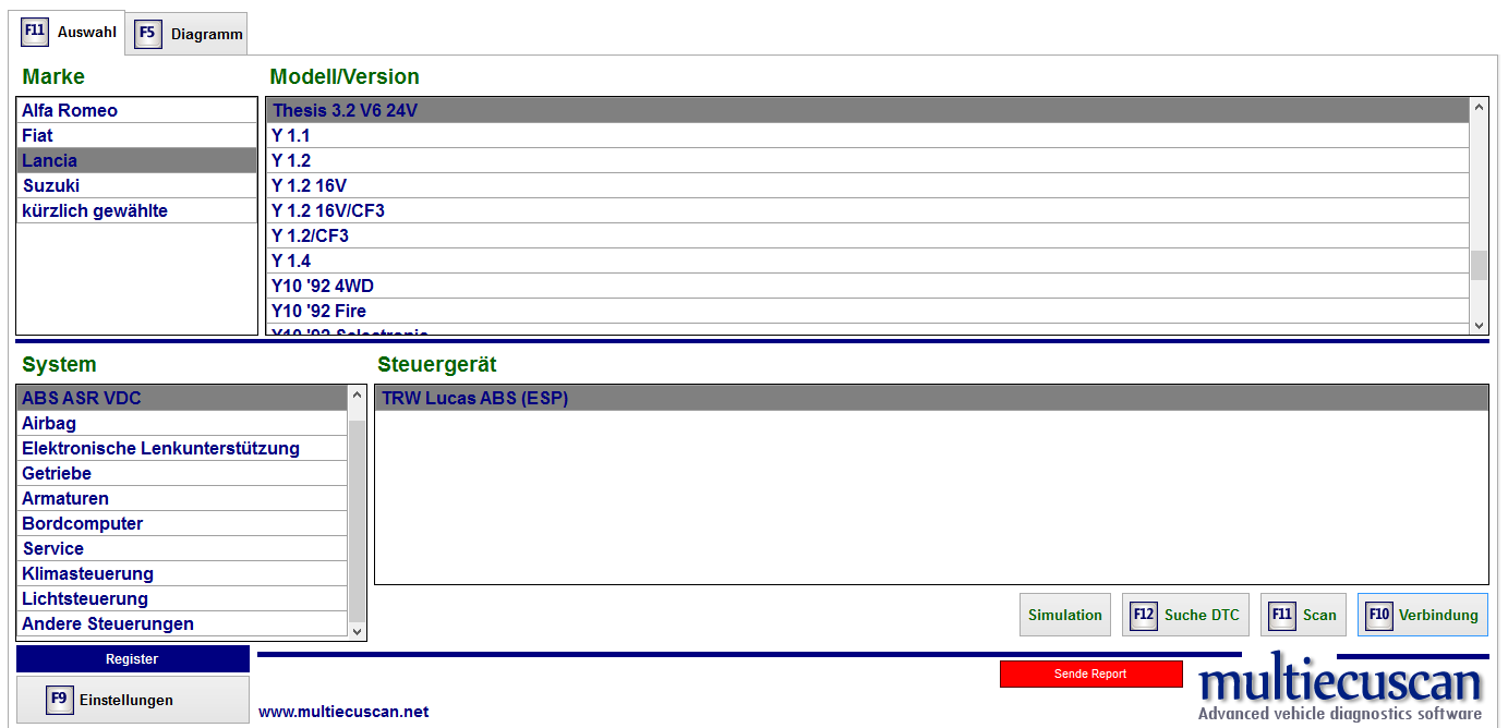

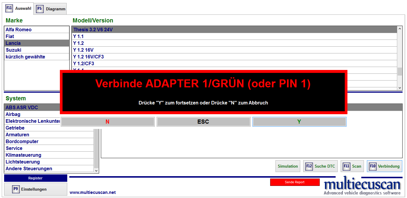

Im Anhang sende ich ein Bildschirmfoto von der Software, wie man mit dem ABS-Steuergerät, das auch für das ESP zuständig ist, eine Verbindung herstellen würde.
