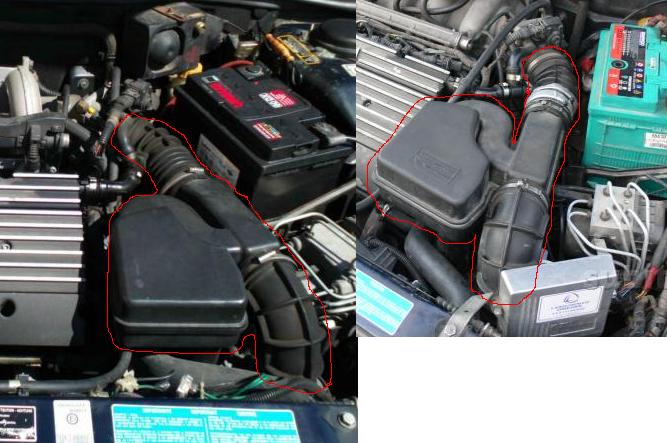

salve, mi si è crepato in varie parti il pezzo che vedete in foto della mia K 2.0 benzina.
la macchina funziona regolarmente ... solo a freddo ha qualche vuoto ma appena si scalda è tutto ok.

amico,anch'io sono nella stessa tua situazione e ho guardato sull'eper e non mi riesce trovarlo a me serve quello della foto a dx per la k 2000 5cilindri 20 v e non so quale è il suo nome tecnico per ricambio,se qualcuno ci può aiutare e lo ha disponibile si faccia avanti

Potreste essere un po' più precisi? In foto si nota che il filtro dell'aria e composto di tre parti:
1 tubo flessibile a gomito a 90°.
1 scatola per il filtro.
1 tubo flessibile semirettilineo.
A voi cosa si è rotto? Tutti e tre i particolari oppure solo uno o due di questi?
Qual'è esattamente la vostra versione di Kappa? Parliamo di versioni a benzina chiaramente.
M1 2000 IE (motore 838A1.000)
M2 2400 IE (motore 838A2.000)
M4 2000 IE (motore 838A6.000)
M5 2400 IE EM. 04
M8 2400 IE (838B2.000)

Giuseppe,il codice motore è 838a1000 e mi si è rotto la parte di plastica rigida che è tra il gomito e il semirettilineo ma attenzione che quello NON è il corpo filtro aria,dentro non c'è niente, il corpo filtro aria è quello dopo il gomito a 90 gradi guardando verso il paraurti anteriore, serve soltanto per una risonanza d'aria,ma nell'eper non c'è come ricambio,almeno io non l'ho trovato

Re: cerco pezzo/tubo motore 2.0 - SMORZATORE
Esattamente è lo smorzatore; il codice per le versioni M1,M2,M4,M5 è 60608042.
Nell'Eper vai:
Gruppo 102 Alimentazione e scarico --> sottogruppo 10225 Impianto ad iniezione --> cod. prod 10225/00 validità M1,M2,M4,M5,M8
Particolare 6 SMORZATORE
O lo trovate in qualche sfascio oppure dovrete acquistarlo nuovo se sarà ancora disponibile.

salve a tutti,oggi sono andato alla concessionaria lancia della mia città e mi hanno detto che il ricambio non è più disponibile in tutta italia
spero di trovarlo in qualche disfattura o frequentatori del forum grazie a tutti voi
