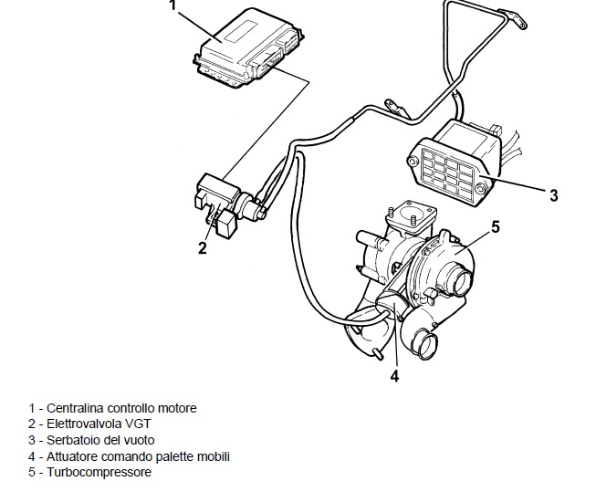

Re: Problemi wastegate/turbina
Vedi se ti può servire questo schema.
proprio quello di cui avevo bisogno...volevo capire se la wastegate era attuata da un elettrovalvola. I tubi sembrano essere intatti ma per smontare quell'elettrovalvola è un putiferiooooooooooooooooo, e per poterla ordinare il mec mi ha detto che bisogna smontarla per identificarla in modo preciso. Grazie mille, a presto

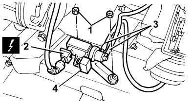

Devi arrivarci da sotto:
auto sul ponte, rimuovere il riparo sottomotore , troverai l'elettrovalvola montata sulla traversa appena sotto la valvola wastegate come vedi in figura sulla destra.
Cos'è il numero 4? Ho notato che a me é un uscita senza nessun tubo, è normale?
Con il n.4 viene indicata l'elettrovalvola stessa.
