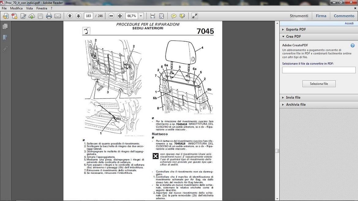

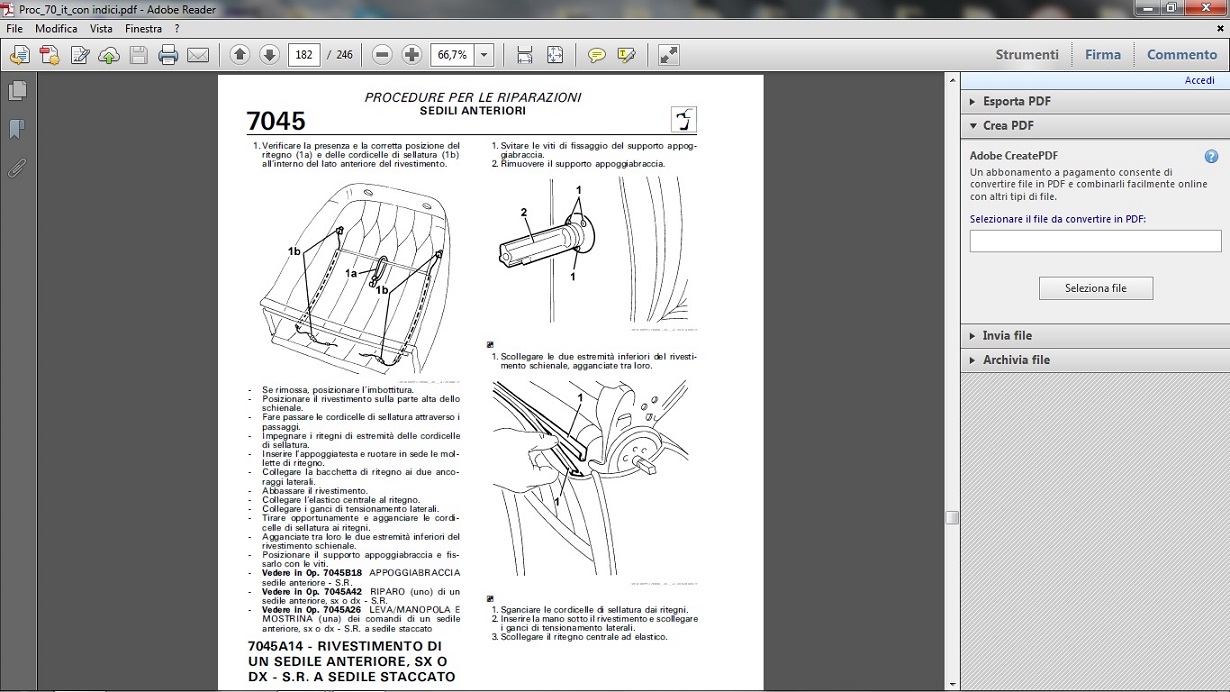

Ma hai smontato il poggiatesta? come ci sei riuscito,so che non viene via per un blocco/finecorsa...
giu
Messaggi: 4000
Re: Monitor poggiatesta post.
Messaggio da leggere da giu »
ciao su alcune c'è una cerniera mentre su altri sedili c'è tipo una bacchetta che va sganciata
poi devi sempre alzare la fodera e arrivi al poggia testa vedi allegati ciao.....;)
