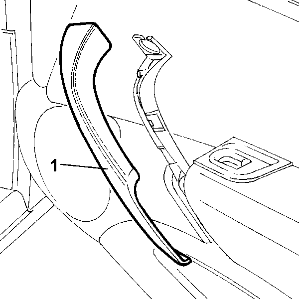

buonasera dovrei smontare il pannello anteriore sinistro perchè mi si è bloccato l alzacristalli percaso si smonta come il posteriore cioè basta togliere i fermi ad incastro?grazie mille

in quello anteriore,oltre alla maniglia devi togliere anche il bracciolo, sfilandolo verso l'alto

graziemille quindi non bisogna fare leva con nessun attrezzo ?non vorrei rompere i fermi del bracciolo ci proverò
