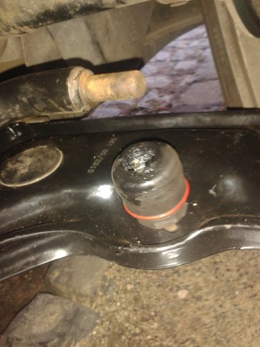

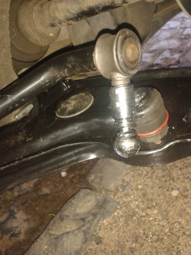

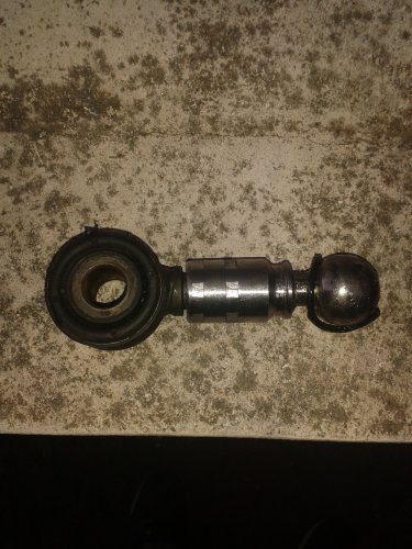

diese Koppelstange(n) habe Ich bei Axel Augustin gekauft, und am Samstag eingebaut.
Heute bei Tempo 50km/h hat es kurz "knack" gemacht und hinn war es.
Jetzt gab nach fast einer Stunde Telefonat mit Augustin eine Einigung.
Sie schicken ersatzt auf Kulanz.
Schaut selbst

Kann man vorübergehend nur mit einer Koppelstange fahren ?
Danke
Danke
Re: Reparaturanleitung Drehstabfeder - Stabilisator mit Bildern
Ich würde dann eher die 2.Seite auch abschrauben und den Stabi hochklappen.
Fahrbar bleibt es, wirst nur mehr Seitenneigung haben.
Meine von Online-Fahrzeugteile halten schon ewig. Sind allerdings auch ohne Kugelkopf, gehen direkt durch den Querlenker und von unten mit Muttern befestigt.
