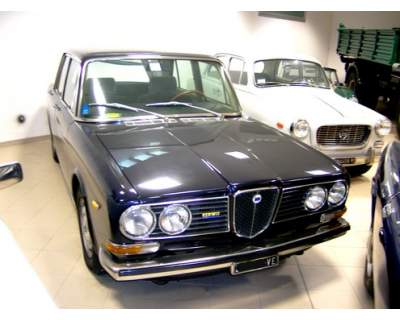

Buongiorno,
ho appena acquistato una Lancia 2000 berlina del 1972 che sto rimettendo in ordine e mi si pone un problema tecnico per il cambio delle gomme.
Sul manuale di istruzioni dell'epoca vengono suggerite gomme Michelin ZX o XAS misura 175 x 14, ovviamente ormai fuori produzione!
Attualmente sono montate delle vecchie Firestone, di quella misura, ma di una linea evidente più panciuta; il perché lo rilevo dal fatto che la ruota di scorta non riesce più ad entrare nel suo alloggiamento verticale nel bagagliaio.
Il mio gommista insiste nel dire che la misura esatta è 165 x 14 e quelle devo installare, ma... la cosa non mi convince...
Qualcuno è in grado di illuminarmi sull'argomento in modo che io possa 'illuminare' il mio gommista?
Cordiali saluti a tutti
Corrado
