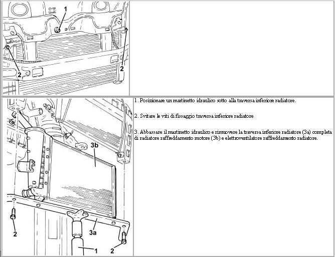

Ciao Ragazzi . Ho il radiatore della mia musetta 1.4 16v che perde qualche goccino di paraflu.
Sto per comprarlo e montarlo . Qualcuno di voi ha già fatto il lavoro e sa dirmi come devo fare e soprattutto se c'è qualche operazione particolarmente scomoda o difficile da fare?
Grazie da parte mia e della mia piccola belvetta

se hai buona manualità, non dovrebbe essere difficile smontare e rimontare il serbatoio del liquido...però ne abbiamo parlato qualche giorno fa. sul 1.4 è difficile arrivare al serbatoio perche è un po nascosto rispetto al 1.3.

Radiatore motore se ho ben capito,personalmente mai tolto ma se vuoi avere spazio converrebbe togliere il paraurti anteriore.

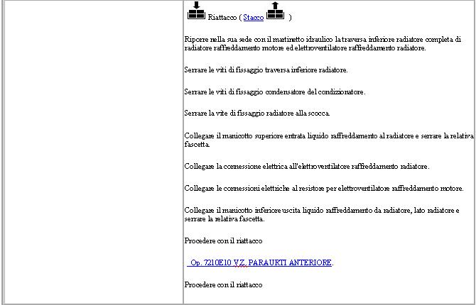

La perdita del paraflu arriva dalla coppella laterale del radiatore motore . La mia paura è che durante lo smontaggio non ci sia qualche attacco,flangia o altro che mi faccia smontare mezzo vano motore . L'ideale sarebbe disporre delle immagini e-learn dello smontaggio per non avere sorprese . Se riesco nell'intento posto un bel tutorial completo di foto in maniera che qualsiasi malcapitato possa venirne fuori agilmente.

Messaggio da leggere da Silvio Di Egidio »
Buon Divertimento !!

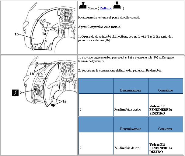

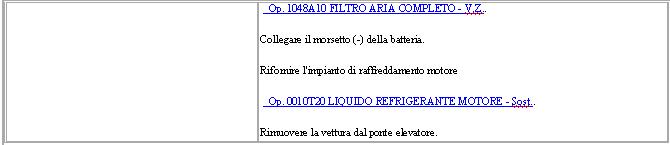

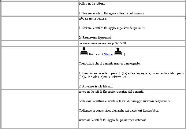

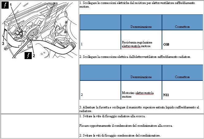

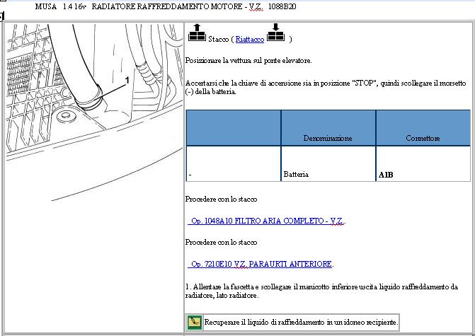

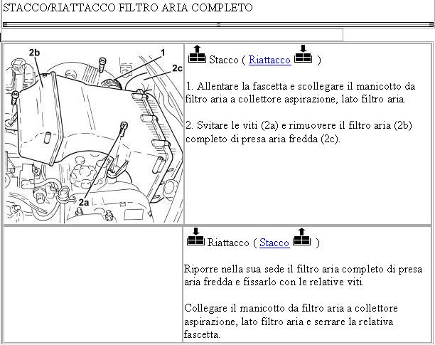

sr radiatore musa 5 di 5.jpg (13.73 KiB) Visto 322 volte
sr radiatore musa 4 di 5.jpg (37.87 KiB) Visto 322 volte
sr radiatore musa 3 di 5.jpg (56.31 KiB) Visto 322 volte
sr radiatore musa 2 di 5.jpg (52.93 KiB) Visto 322 volte
sr radiatore musa 1 di 5.jpg (51.18 KiB) Visto 322 volte
sr paraurti anteriore 2 di 2.jpg (34.17 KiB) Visto 322 volte
sr paraurti anteriore 1 di 2.jpg (51.17 KiB) Visto 322 volte
sr filtro aria completo.jpg (59.81 KiB) Visto 322 volte
