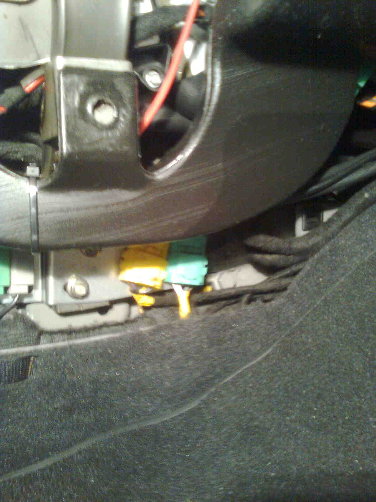

Prima di cominciare con i posteriori immagino abbia gia' controllato, pulito e stretto quelli anteriori e nel tunnel centrale lato passeggero>

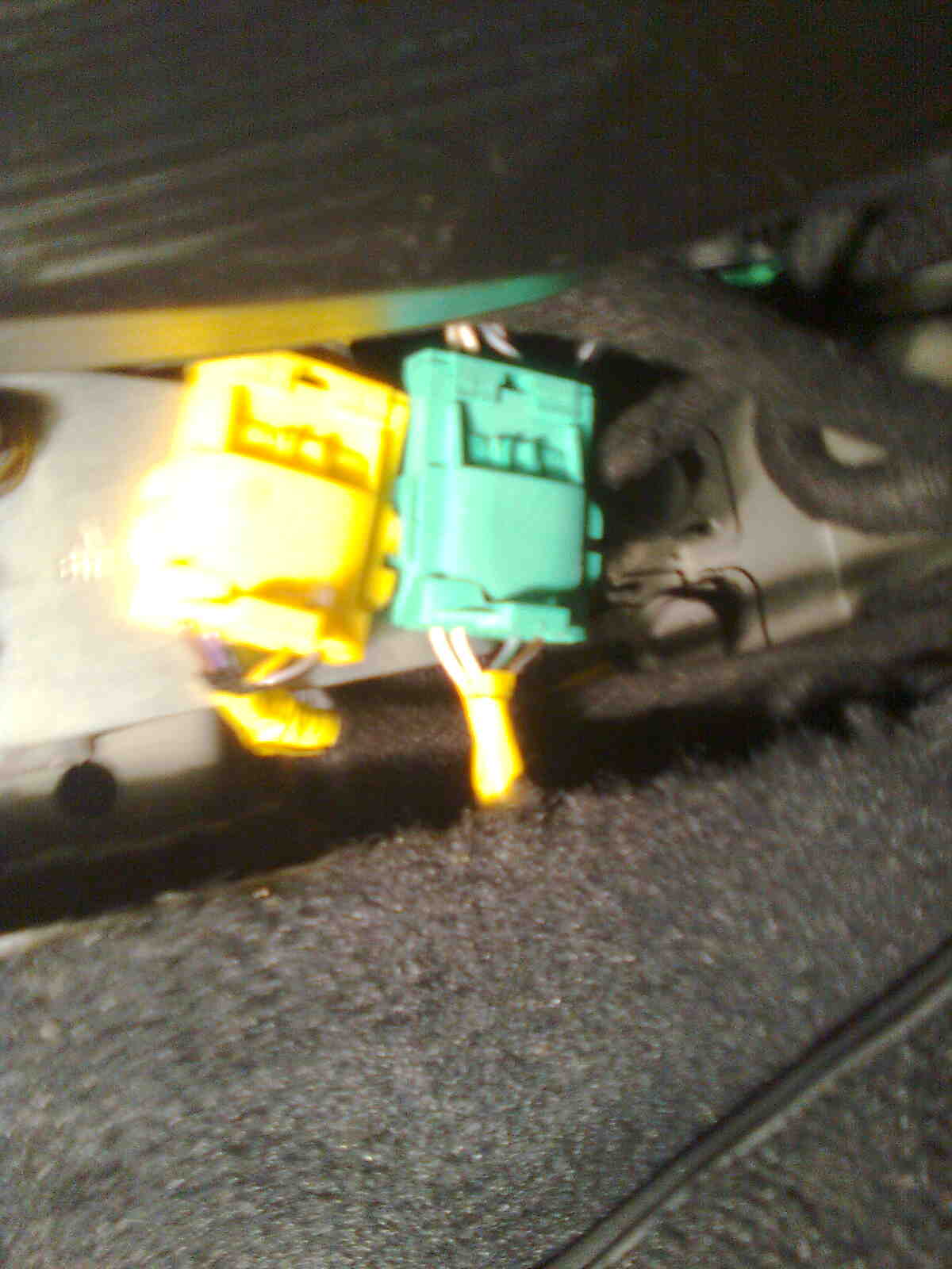

Quasi sempre l'avaria airbag è innescata da un falso contatto nei connettori a destra del tunnel lato passeggero anteriore, generalmente basta stringere i contatti
