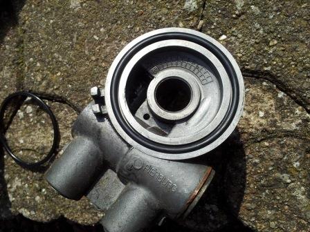

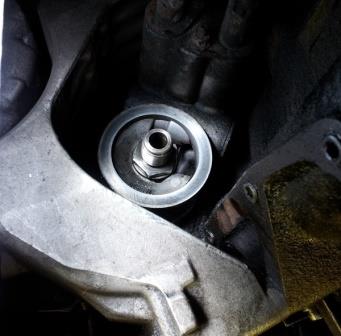

Zelfde ervaring gehad. Is gelukkig makkelijk zelf te doen. Totale kost : 2 € voor de pakking.
Als bijlage 2 foto's van het filterhuis, voor- en achterkant waarop de pakking te zien is.

Re: olielekkage
Hoe kom jij zo mooi bij het filterhuis?
Kan me een puzzel herinneren om alleen al het filter via de bovenkant er uit en weer in te zetten...
M e t - e e n - T h e s i s - w o r d t - r i j d e n - r e i z e n
Re: olielekkage
Marcel, je komt inderdaad bij het filterhuis nadat je de oliefilter er af hebt. Ik begrijp niet wat je bedoelt met de oliefilter aan de bovenkant te verwijderen. Je moet onder de auto zijn. Een keer de bodemplaat gedemonteerd zie je de oliefilter voor het [s]linker[/s] rechter voorwiel zitten.
