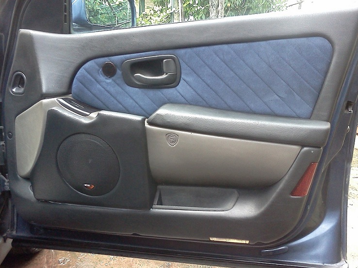

io ho risolto così.......
- img428.jpg (154.8 KiB) Visto 1137 volte
