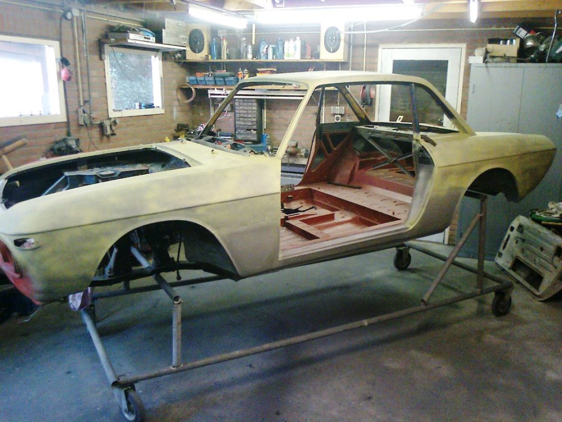

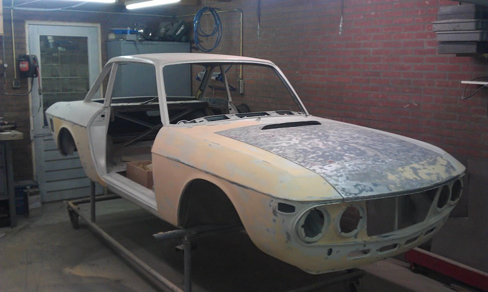

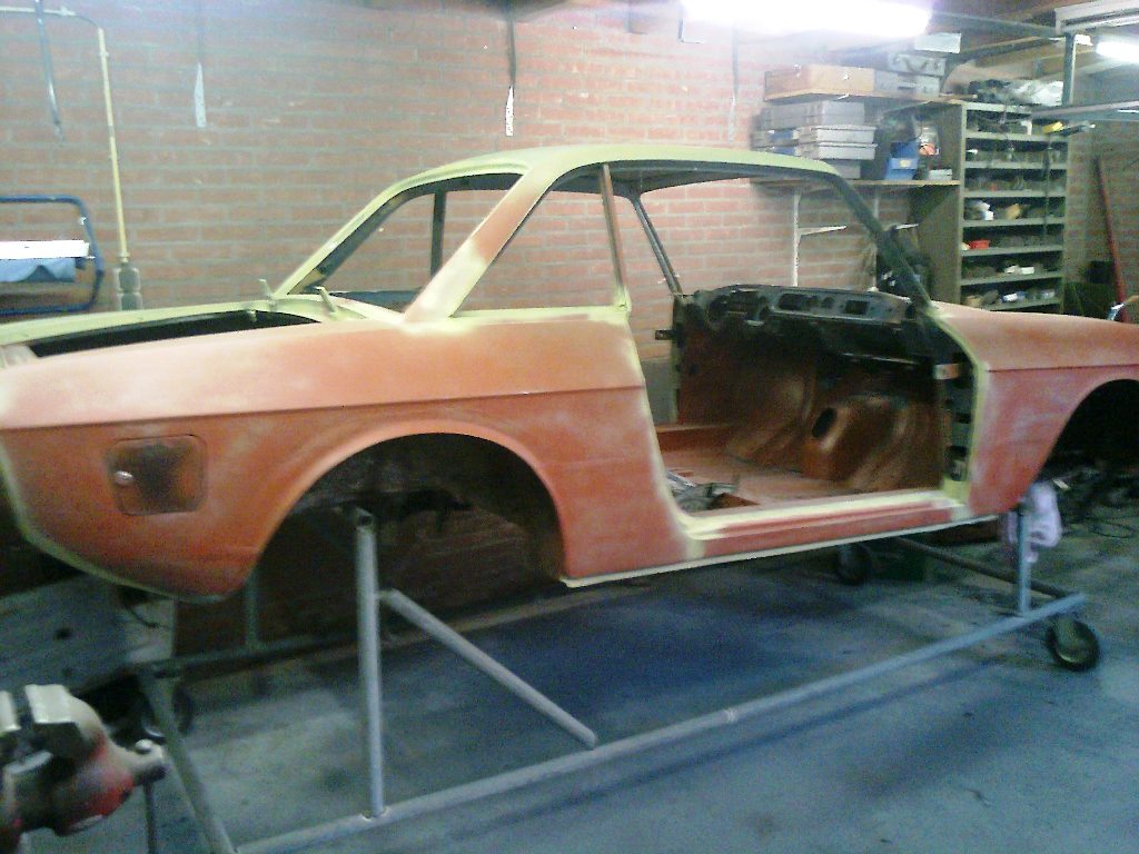

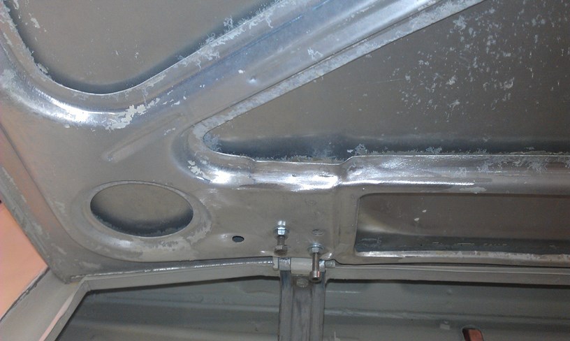

Eindelijk na veel zweten en schuren,is de carrosserie ontdaan van alle laklagen.
Op het dak wel 4 lagen met tussentijdse plamuurlagen!!
Al het plaatwerk is klaar,alle hoeken zijn uitgestraald en na het ontvetten van het plaatwerk,is er steeds een laagje primer op gespoten ivm eventuele vliegroest.
Deze primer is er straks met een lap thinner zo weer af te vegen,zodat de body in de epoxy primer kan.
Wat opvalt,is dat er erg veel roest spikkels onder de dikke lagen lak zat,dat uiteindelijk zijn aard wel had laten zien.
Het volgende wat er gaat gebeuren,is het behandelen van de onderzijde en de wielkasten.
Deze zijn reeds schoon gekrabd,en uiteraard daar waar nodig,uitgestukt.
Wat nu nog moet,zijn de alu delen ontlakken en in de carrosserie afhangen.
Als dit gedaan is,gaat de auto op een lagere verrijdbare bok en gaat het strakmaken beginnen.
op dit moment zit er in het plaatwerk,schoonmaken van de onderzijde en verwijderen van de lak ,ruim 250 uur!!
Dat was in het begin niet van de carrosserie af te zien,dat deze onderhuids nog zoveel werk opleverde.
Er is nu ook geen enkel rot of roestig plekje meer te vinden,en dat is wel een prettig gevoel.
4 nwe spatbordranden(binnen en buiten),dorpels (binnen en buiten),achterpaneel,motorruimte(scheurvorming), uitdeuken voorfront en bijna een nieuwe bodem(kofferbak,beide voorplaten en bakken voor de achterbank)
We gaan eindelijk weer de goede kant op.
wordt vervolgt,
bert

- foto0056.jpg (142.16 KiB) Viewed 553 times
- foto0057.jpg (165.68 KiB) Viewed 553 times

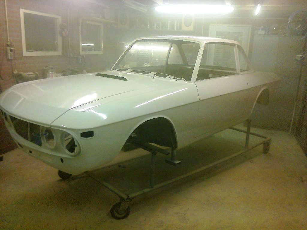

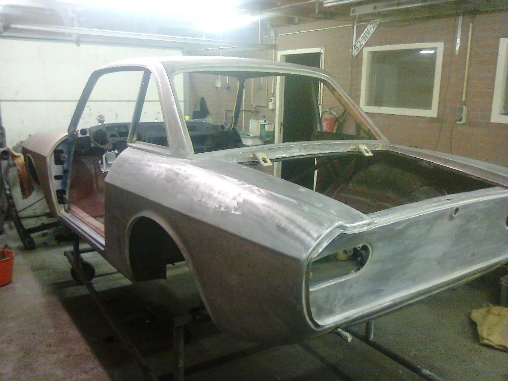

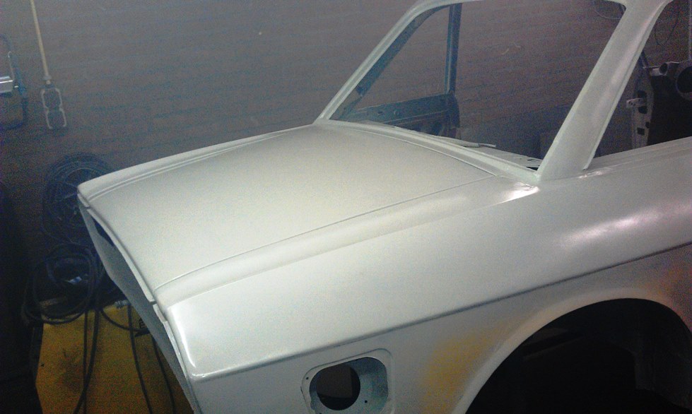

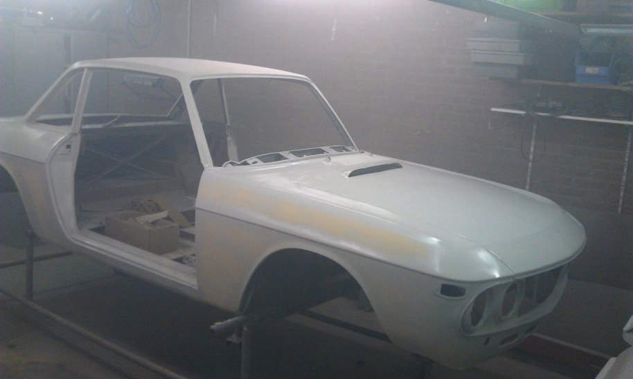

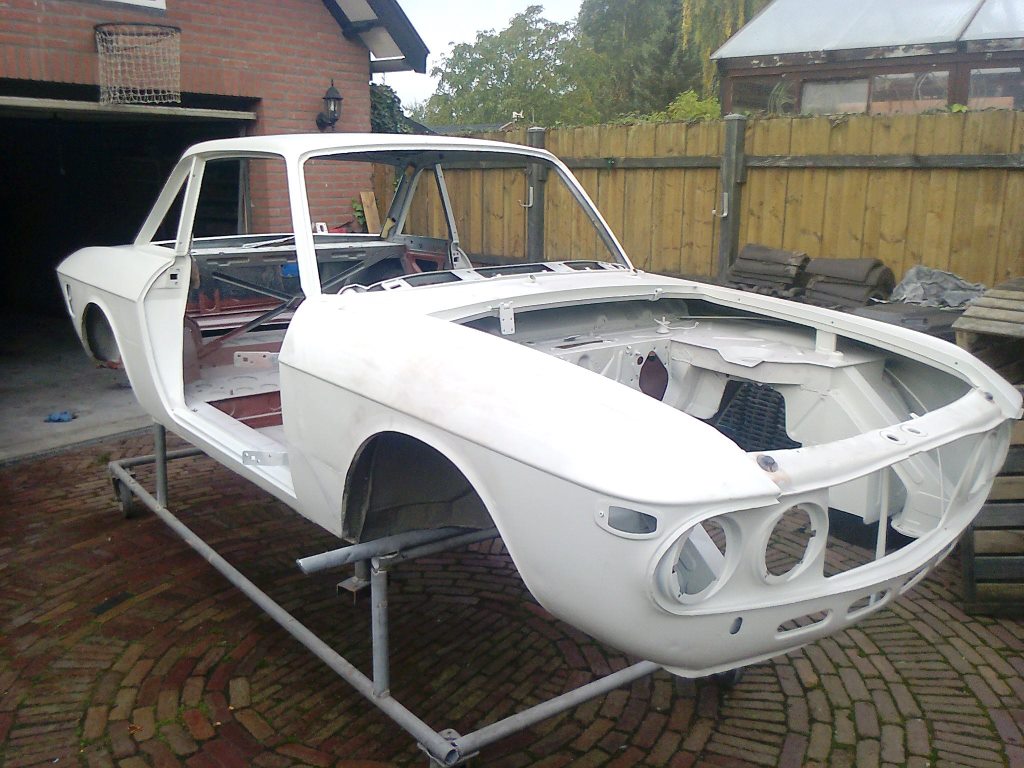

Vandaag de gehele carrosserie in de epoxy ,de vloer in de rustoleum,de onderzijde ook en vervolgens voorzien van een laag rubber.
Het strakmaken kan gaan beginnen.
hier vast een indruk van de tussenstand.
bert
bert
- foto0103.jpg (140.24 KiB) Viewed 553 times
- foto0109.jpg (153.47 KiB) Viewed 553 times

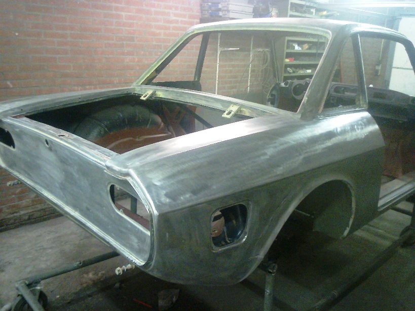

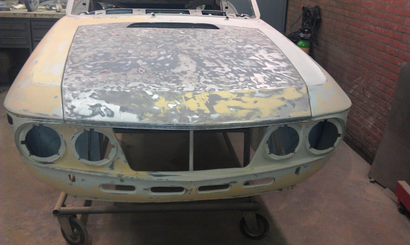

Vandaag en gisteren maar eens aan het strak maken begonnen.
Aluminium motorkap en kofferdeksel alsmede de beide deuren laten lassen op de bekende plekken
Motorkap en kofferdeksel uitgedeukt en vlak geklopt en klaar voor de primer.
3 Spatborden zijn strak en de 4e staat in de plamuur.
De deuren gaan er deze week ook in en dn kan de zijkant tot 1 geheel gemaakt worden.
Valt reuze mee,hoeveel plamuur er op moet.
Ook deze weel een grote hoeveelheid onderdelen binnengekregen waaronder de polyester spatbord verbreders GR3
Kan niet zeggen dat deze polyester delen zo'n goed pasvorm hebben.
Heeft iemand daar ervaring mee?
Het zouden de betere soort zijn met een goede pasvorm,maar dat is ver te zoeken.
Wordt vervolgt.
bert
Wordt vervolgt.
bert
- imag1222.jpg (110.06 KiB) Viewed 553 times

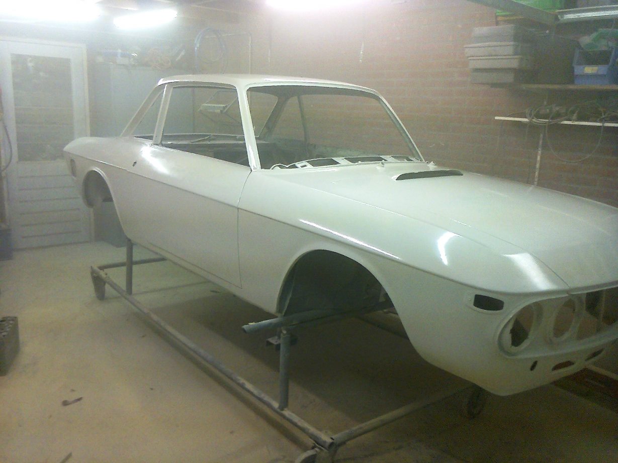

Nu staan de alu delen ook in de primer
Vandaag weer genoeg gedaan,tijd voor een biertje en weekend vieren
- imag1225.jpg (108.2 KiB) Viewed 553 times
