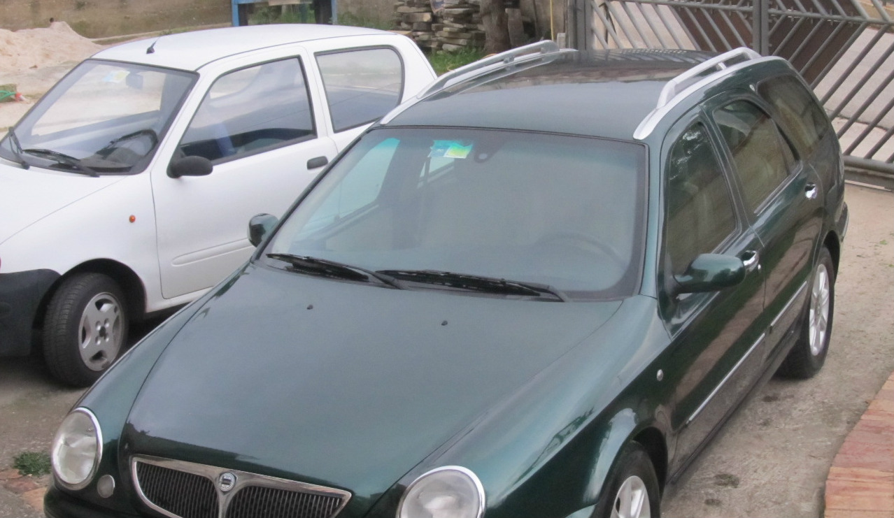

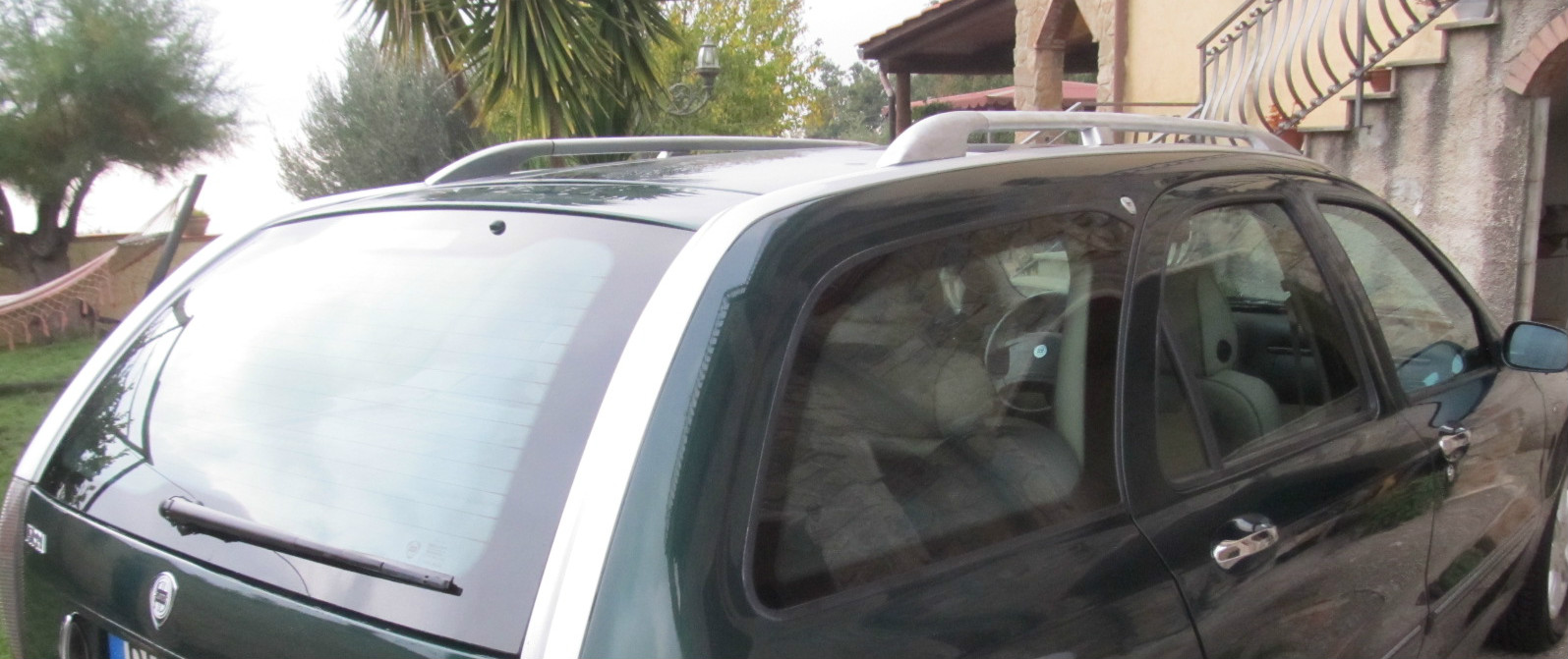

camma ..........le barre mi sembrano che siano quelle della marea sw ......................
Re: Radio lancia lybra ???????
Quelli che hai mostrato in foto sono il lettore cartografico ed il lettore multi cd della versione con navigatore .

Marco ... non hai detto se ti piacciono !!! Comunque l'impresa non è facile ...sono della opel ... ma ne ho dovuto rovinare piu' di uno perche' vanno tagliati e modellati sul tetto della lybra per poter usare i fori esistenti ...

camma..........retifico ,,,,,,,,,, allora sono quelle della opel astra sw...............(tu)
Ho solo queste per ora se vi serve altro ...chiedete pure:)

Giu... in realta' non ricordo di preciso perche' sono andato dallo sfascia carrozze due o tre volte ed erano di color nero le ho sverniciate e levigate...
