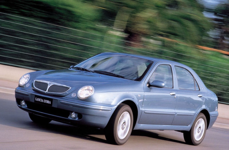

Sinds een maandje ben ik trotse eigenaar van een mooie Lybra Emblema uit 2004, een sedan.
Zie bijlage

2 weet iemand hoe je deze kleur noemt? Ik heb wel een stalen kaart, maar de kleuren komen niet overeen met de mijne ;)
Ik heb exact model en kleur van de bijlage

wat betreft je kleur : je kunt je kleurnummer vinden op een sticker aan de binnenzijde van je motorkap ( of misschien achterbak bij Berline ?? )
op basis van dit kleurnummer kun je via google de bijpassende naam vinden
Je kunt ook eens op deze configurator kijken : klik hier, is het "canaletto blue" ??

Op de sticker onder de motorkap staat 00D679, maar die is het niet ;) (das een soort groen volgens de dr.google)
Het is toch echt 678/a Grigio Cellini
