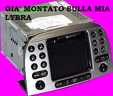

ciao amici, ho problema che non riesco a risolvere sulla mia lybra e' montato ics senza navigatore con caricatore cd grundig, che si guasta sempre! girando per autodemolizini ho acquistato da un auto demolita ICS CON navigatore con cavo e caricatore cd senza pero il lettore dove si mette il cd delle mappe che a me non interessa. IL PROBLEMA PERO' E' che il mio elettrauto non riece a montarlo e provandocon tutti i ponticelli e coe varie neanche accende. ho chiesto ad altri elettrauti e non riescono come faccio a montarlo? grazie mille

Volendo puoi anche montarlo , ma dovrai cambiare i connettori in macchina (sono diversi) e non potrai comunque utilizzare navigatore e telefono , ne vale la pena ????
Io lascerei stare l'impianto dell'auto (il rischio di far danni è alto) e cercherei un ICS no-navi funzionante (in demolizione o su internet se ne trovano facilmente).

ciao se guardi sul sito di elettriko trovi la sezione audio e video guida accensione da banco per ics navi................:D
http://elettriko.altervista.org/guide.html

Dai retta ad Elettriko.
Cercati un ICS NO NAVI

Concordo pienamente con Italo,che te ne fai se non puoi sfruttarlo a pieno?Inoltre nel caso di un ICS navi devi avere anche le tesserine con i relativi codici antifurto.
