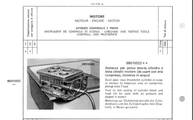

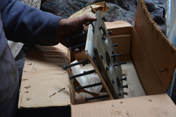

Weet iemand waar dit voor dient?

ik zou zeggen; om de cilinderkop af te persen?
Of is dit een rare gedachte?

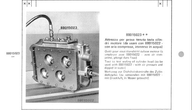

Volgens mij is het inderdaad om de cilinderkop te testen. Zal er vanavond mijn Fulvia workshop er eens bijnemen. In de sectie "Motore" moet dat stuk zeker vermeld zijn.Op één van de onderdelen staat het nr 8015022!

Als je in de juiste boekjes kijkt...........
