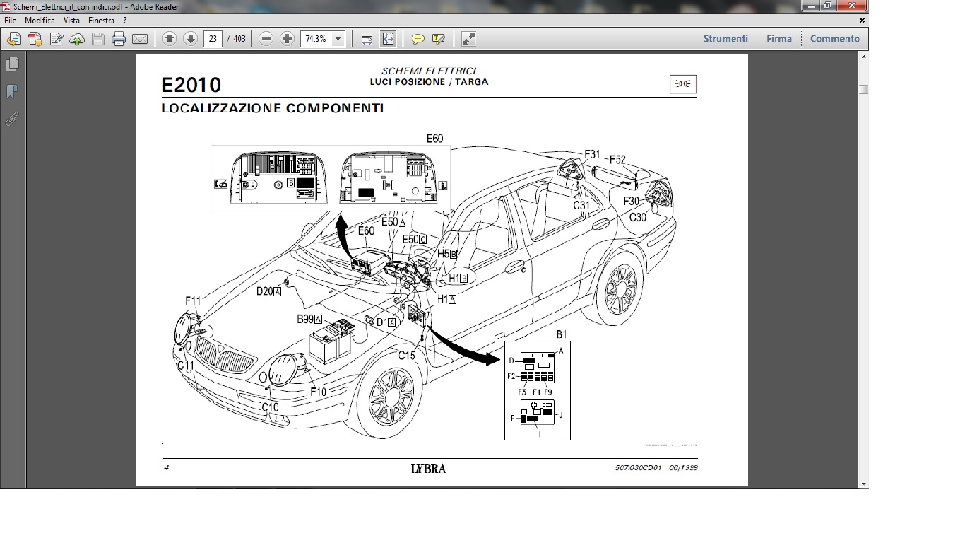

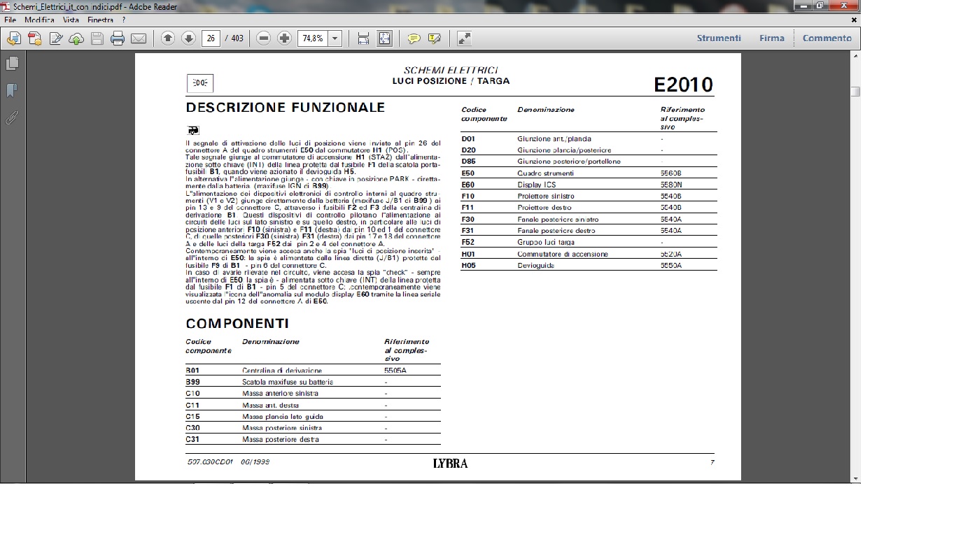

mentre per il problema della luce targa ti allego gli schemi cosi puoi verificare ,ma sicuramente sarà la connessione f52
con il suoi relativi passaggi alle 2 diramazioni dei fili che vanno uno a destra e una a sinistra , per verificare questo devi
smontare la parte interna in plastica delle delle luci targa cosi vedrai il passaggi dei fili ...............
vedi allegati......................
spero di esserti stato di aiuto ciao.....................(tu)
