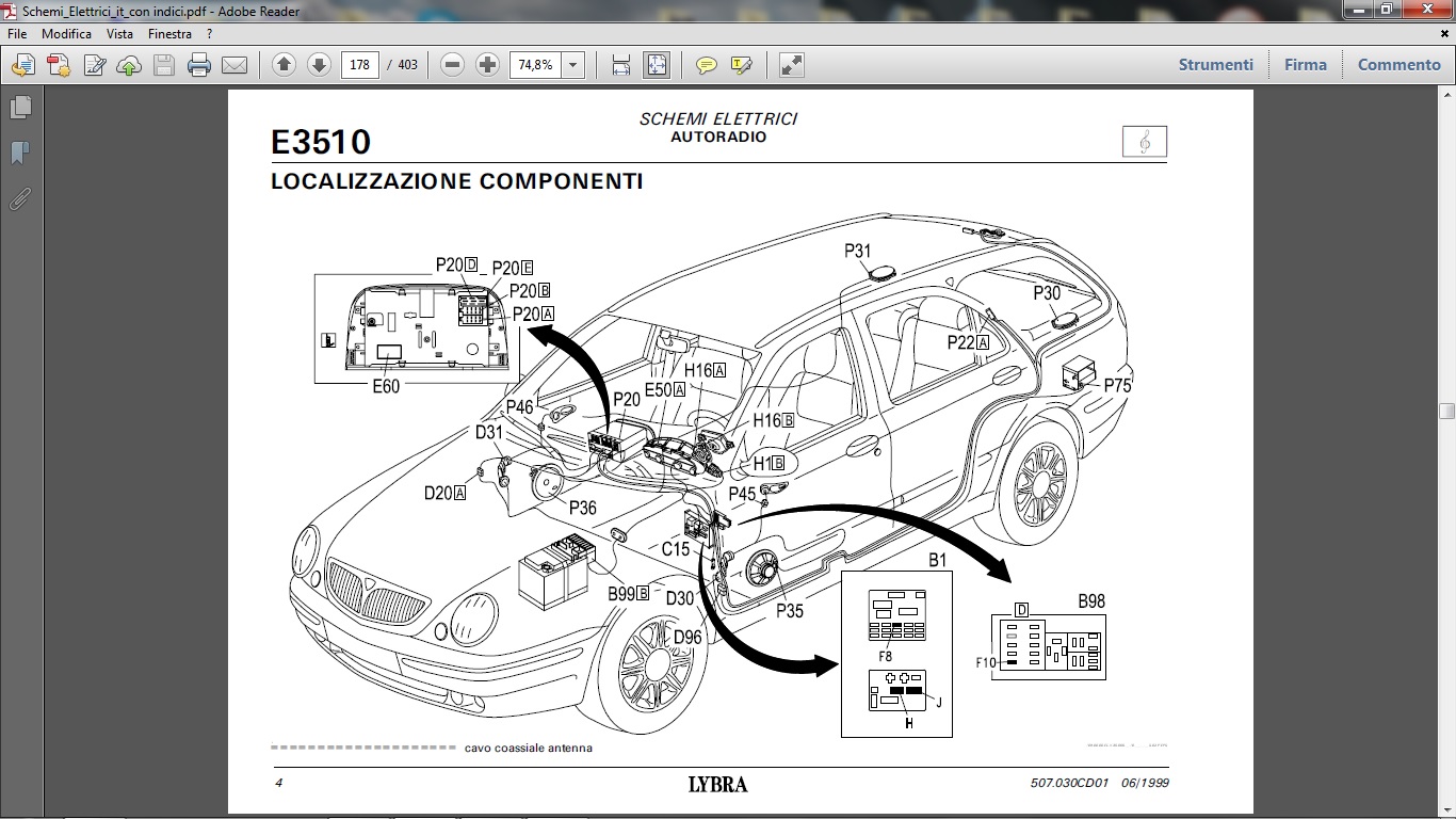

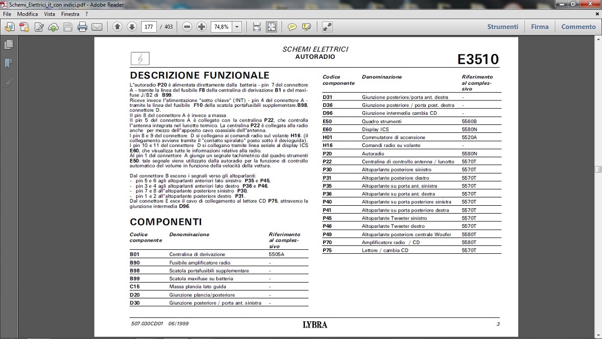

spero che questi schemi per l'antenna ti aiutino a risolvere il problema (tu);)
- immagine 01.jpg (243.87 KiB) Visto 67 volte
- immagine.jpg (247.81 KiB) Visto 67 volte
