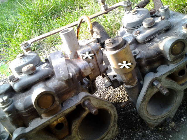

Kan iemand me vertellen wat deze twee elektrische onderdelen zijn? Nr is denk ik 808.302
- fulvia carbs.jpg (165.39 KiB) Viewed 347 times

Die carburateurs werden korte tijd gemonteerd op S2 Fulvia coupé.
Ik kan het mis hebben maar het beeld wat ik er nog bij heb is het volgende.
Ten tijde van de oliecrisis begin jaren 70 werd er door automobiel fabrikanten van alles geprobeerd om het benzineverbruik te verminderen. Het meeste werkte averechts.
Die carburateurs is zoiets. Het idee was om de benzinetoevoer uit te schakelen als je op de motor afremt. Er zitten ook een aantal schakelaars op de auto. Op de bak en op de koppeling als ik me goed herinner. Als hij in zijn vrij staat of als je de koppeling hebt ingetrapt moet het niet werken.
Zonder de carburateurs in m'n hand te hebben zou ik denken dat er op zou moeten zitten een schakelaar die de stand van de gaskleppen detecteert of het vacuum meet en een klep die de benzinetoevoer afschakelt.
Ik zou er verder niets mee doen. Zeker niet voor je S1 coupé. Die vroege Solexen waren prima. Als je ze laat reviseren door CDM in Nichelino zijn ze zelfs beter dan prima. Wel bewaren voor geval iemand ze nog nodig heeft

Woaw, dat had ik niet gedacht! Wel knap hebbedingetje eigenlijk. Eerstdaags haal ik het subframe van onder mjn Fulvia om de motor te reviseren. Ik zal voor de kop de nieuwe bouten en kleppen bij jou bestellen als ik zover ben
