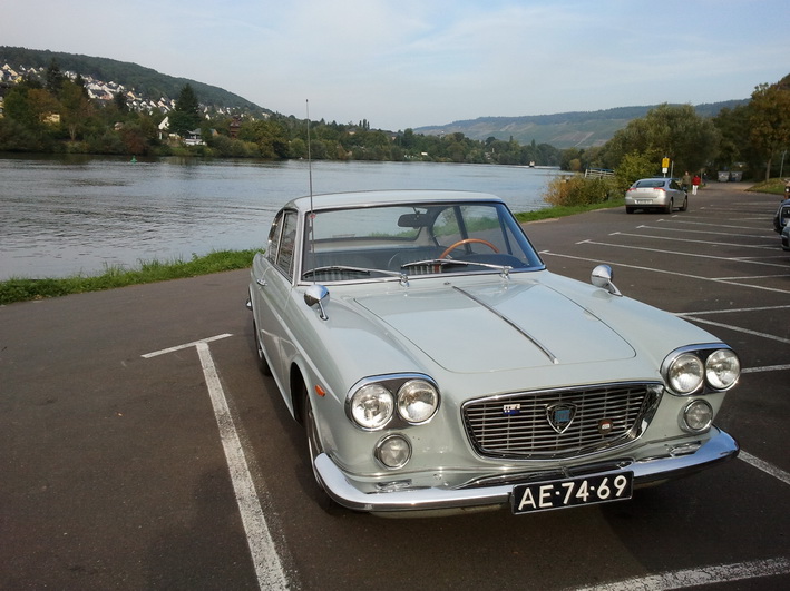

Mijn Flavia is ook een iniezione, is inmiddels 47 jaar oud en heeft 234,000 km gelopen op het originele torretje
Ik doe het dus wat rustiger aan, maar vorige week reed hij toch in precies 4 uur naar de Moezel (385 Km)
En de tunnelbouwplaats bij Maastricht neem je niet met 100km/uur
En ja, deze heeft nog Michelins eronder
- moezel 29-9-2013-lr.jpg (141.66 KiB) Viewed 505 times
