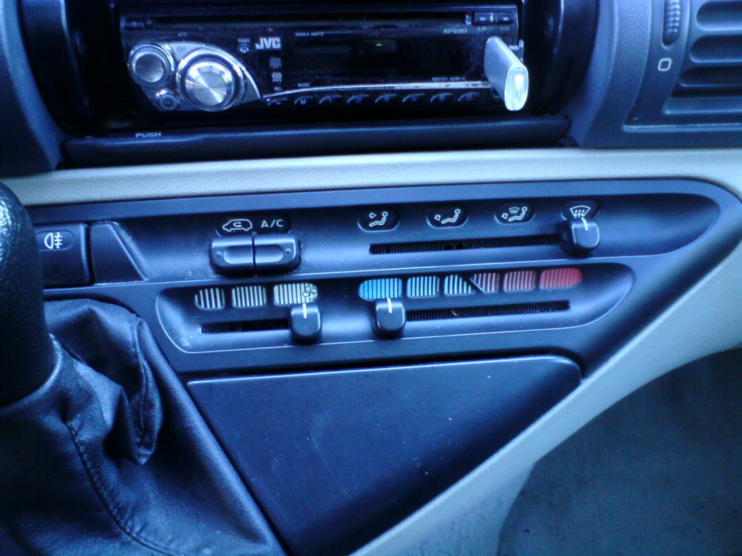

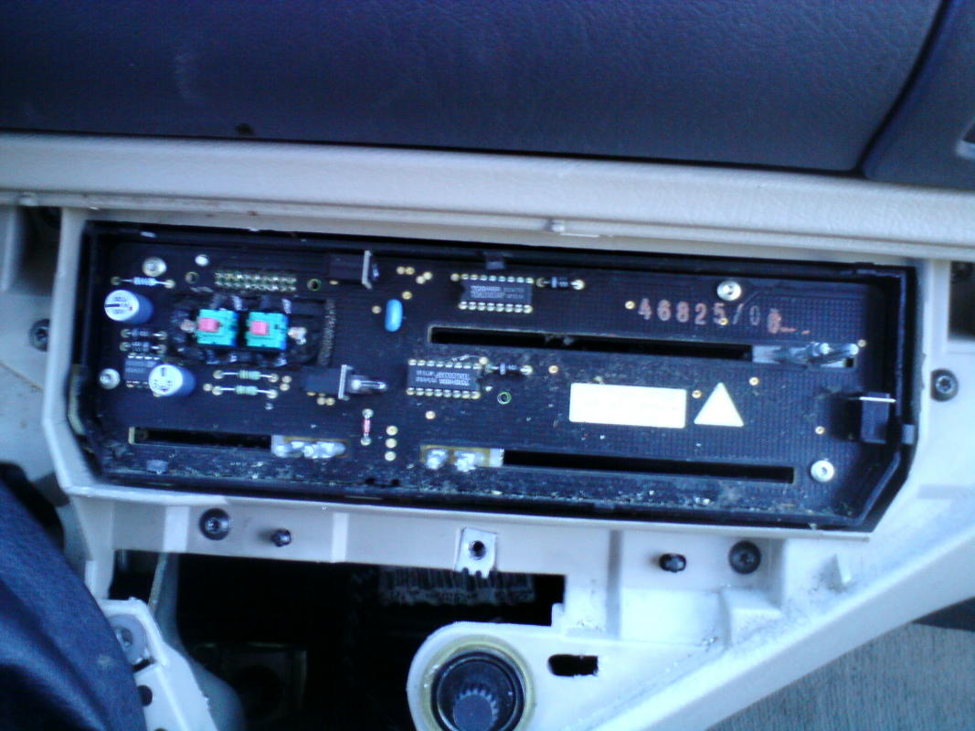

Heute Morgen hat sich das Heizungsgebläse an unserer 95er Ulysse 2. Turbo entschlossen den Dienst einzustellen.
Da am Gebläsemotor kein Strom ankommt, tippe ich mal auf den Gebläseschalter. (Ist ja leider eine komplette Einheit).
Da wir es momentan deutlich unter +25 Grad haben, ist Winter und im Winter MUSS die Heizung funktionieren.
Hat wer noch so ein Heizungsgebläseschalter liegen?
Das Auto hat Klima.

Heizungsgebläseschalter Ulysse
- gebläse 1.jpg (137.49 KiB) Viewed 497 times
- gebläse.jpg (148.28 KiB) Viewed 497 times

Kommando zurück!
So, Fehler gefunden.
Es lag nicht am Schalter sondern vielmehr daran, dass beide Gebläsemotoren fest hingen.
Den rechten konnte ich gangbar machen, der linke ist definitiv hin. ?tt?
Interessante Maschinerie die Heizung bei einer Ulysse, so schön überflüssig kompliziert!
Habe auf jeden Fall eine Menge dazu gelernt.
Wenn also noch jemand einen linken Motor liegen hat ........ zu mir!!!
