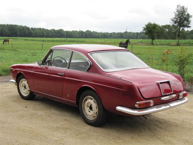

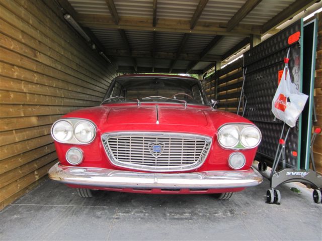

Aber bitte
Amaranto Montebello war auch die Farbe die die Rally-Flavia wie auch die Fulvia Berlina damals trugen.
Gruss Gunther
Gruss Gunther

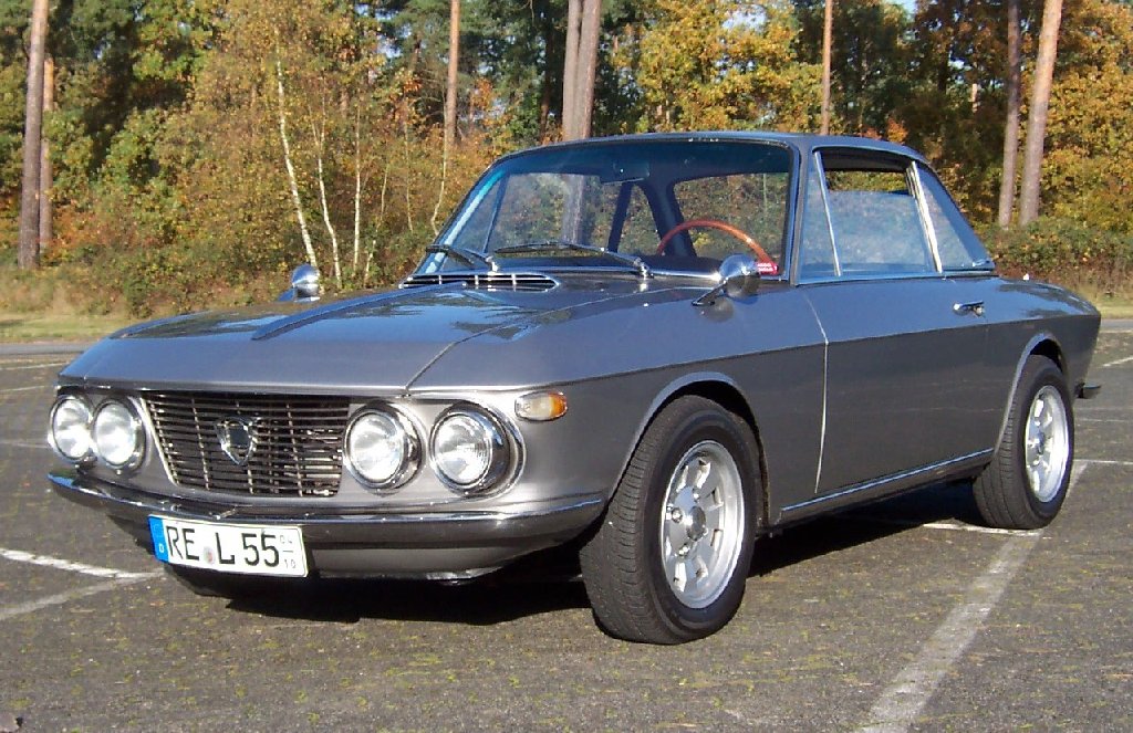

Hallo Andreas,
hab für meine Fulvia auch nicht das originale (alte) metallic silber genommen. Konnte damals nicht vom Lackierer (Fachmann) ermittelt werden. Habe dann aber eine originale Lancia-Farbe (aktuelle) genommen. Da ist mikele für sein Beta auch einen Kompromiss eingegangen. Das Ergebnis zählt.
Jochen
Jochen
- fulvia verkleinert.jpg (193.03 KiB) Viewed 482 times

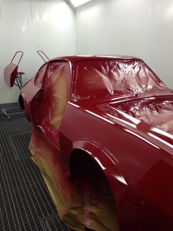

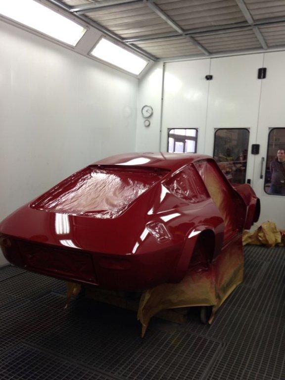

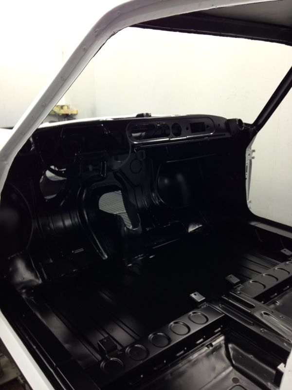

Re: Farbcode Amaranto Montebello
Das mit der Farbe hat sich jetzt endgültig erledigt
Gruß Andreas
Gruß Andreas
Hallo Andreas
Das sieht ja mal edel aus, da traut man sich ja nicht dran zu kommen.
Gruss
Hanno
Gruss
Hanno
Gratulation Andreas!
Zum einen zu der bisher geleisteten Arbeit (sensationell) und zum anderen zu der genialen Farbwahl!
Ich wünsch dir jetzt viel Geduld und noch mehr Spaß beim Zusammenbau, Das was jetzt kommt. ist der schönste Teil bei jeder Restaurierung..
Ali
Ali
Eine ausgezeichnete Wahl! Amaranto Montebello ist und bleibt ohne Zweifel einer der schönsten Rotfarben.
-D
Gruß, Gunther
Gruß, Gunther
