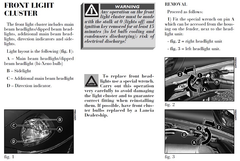

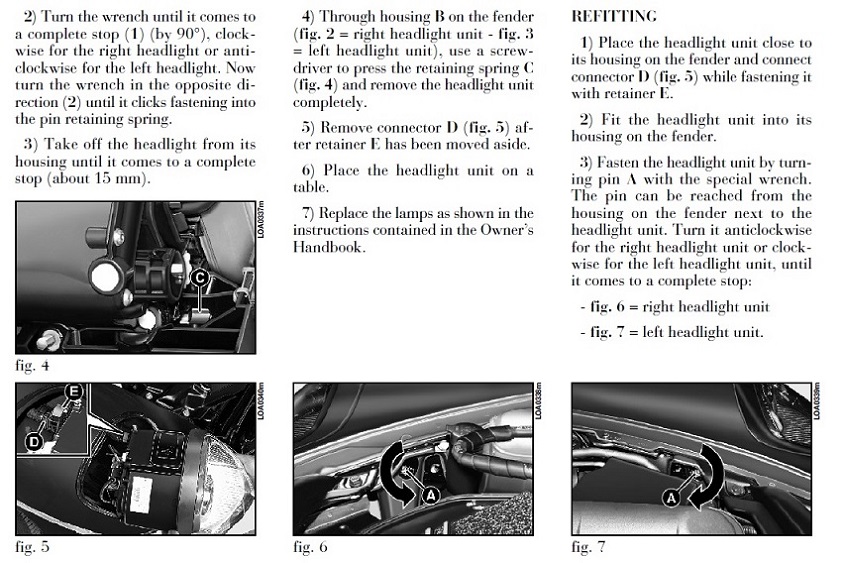

De koplampen zitten erg speciaal (lees op Lancia manier) vast. Hij is er niet spontaan uitgevallen, maar zal gewoon onder trillen steeds verder eruit gekomen zijn en een beetje harder remmen zorgt er dan voor dat hij er naast ligt. Het stangetje moet in de plastic houder zitten en dient met een dopje 5 via het binnenscherm vastgezet te worden. Dit is vrijwel niet uit te leggen in tekst, vandaar dat ik een plaatje bijsluit.

OK, dank voor de info. Hij zit er weer in, nu vast deze keer. Blijft een raadsel hoe hij is losgekomen. Ik snap nu ook hoe het systeem werkt.

Bij mij was ook de rechterkoplamp losgekomen, vandaar dat ik je kon helpen. Ik heb dan nog een tip, duw het stangetje zo ver mogelijk naar buiten en zet dan alvast dopje 5 erop. Soms wil het stangetje te diep naar binnen schieten waardoor je geen grip hebt met de dopsleutel.

@Olof, waarschijnlijk lukt het nog wel als je met een tangetje het stangetje eerst naar buiten trekt. Bij mij kreeg dopje 5 toen weer volledige grip.

Een kleine toevoeging:
het stalen stripje dat Gerrit in de koplampruimte losliggend aantrof is waarschijnlijk het vergrendelingsklemmetje. Als dat losraakt, of niet gebruikt wordt, is de beroemde zeskant de enige overblijvende vergrendeling.
Het ontgrendelen van dat stripje bij demontage staat niet erg duidelijk in de verschillende handleidingen. Ik heb op het duitse forum één keer een goede beschrijving gezien. Het werkt als volgt:
als de 'zeskant' ontgrendeling met succes bediend is (linkerzijde linksom; rechterzijde rechtsom). Niet forceren, een halve slag maximaal. dan kan de koplamp met enig beleid en vasthoudendheid ongeveer twee centimeter naar buiten geschoven worden. Op dat moment is door een in de bovenzijde van de koplampslede aangebracht gaatje de bewuste vergrendelingsstrip bereikbaar. Druk de strip voorzichtig met een lange schroevendraaier of iets dergelijks, in. En de koplamp is vrij.
Als de laatste stap geforceerd wordt heeft de vergrendelingsstrip de neiging uit de slede te springen. Dat wordt vaak niet opgemerkt, en zo komt hij los in de slede te liggen en valt de lamp vroeg of laat uit de auto als de 'zeskant' vergrendeling niet optimaal functioneert.
Dezelfde koplampvergrendeling wordt gebruikt in de Porsche 911 en in de moderne VW Kever. Voor foto's verwijs ik naar het duitse forum - ik krijg niets zinnigs uit de zoekfunctie maar ik weet zeker dat ik het daar gezien heb.
