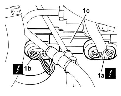

Mario devi avere un pò di pazienza, dobbiamo andare per gradi, intanto dò per scontato che hai controllato tutti i fusibili sia nel vano motore che nel baule sia sotto plancia.
Se hai controllato il connettore grande della centralina ABS ed è tutto OK nel senso che tutti i terminali maschi fanno contatto con quelli femmina allora il passo successivo è verificare i due connettori della centralina ceck impianto frenante, la trovi sotto quella ABS in prossimità del cambio automatico.
Naturalmente, stacca, pulisci e riconnetti.
Fammi sapere.
Fammi sapere.
- centralina-ceck-impianto-fr.jpg (21.02 KiB) Visto 559 volte
