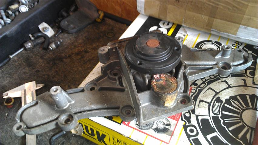

nach 5 jahren diva fahren war wieder der zahnriemenwechsel fällig. die wasserpumpe ist nur um 20 euro teurer geworden.

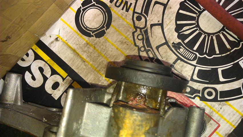

da ist aber schon der entscheidende wermutstropfen bei diesem artikel. die qualität ist mehr als bescheiden. nach ca 67 ts km
war die pumpe schon leicht undicht. da habe ich wohl noch rechtzeitig den zahnriemenwechsel machen lassen.

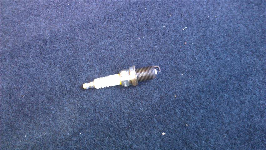

die zündkerzen habe ich ebenfalls vorsorglich mit austauschen lassen. der wechsel ist doch sehr aufwändig, speziell für die hintere
zylinderbank. jetzt ist es in einem aufwasch erledigt worden. das kerzenbild ist perfekt. somit können sich meine betas freuen, die guten
platinkerzen als reserve zu erhalten. ansonsten keinerlei probleme. ich freue mich, mit einer perfekten diva zum treffen kommen zu können.
