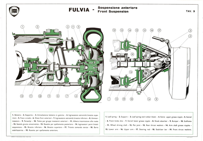

Dit is een Wall Paper!!
De originelen zijn A0 als je mag van de baas. ;-)
