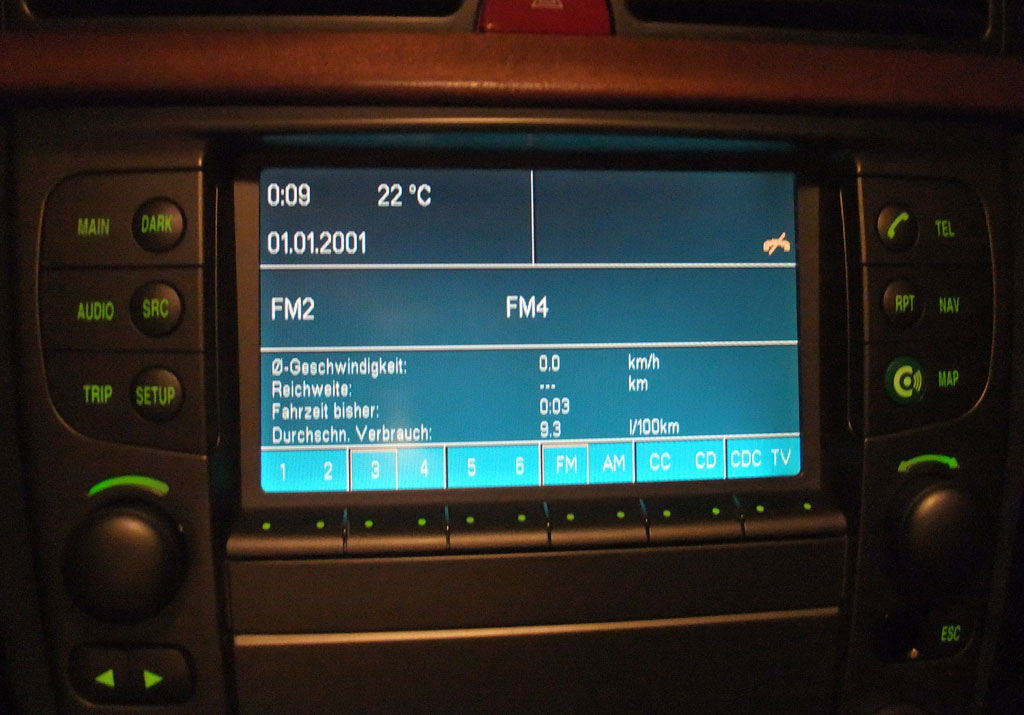

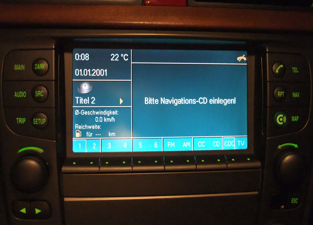

zu 2: Von der Hardware her, ist in jedem Thesis ein Navi, da das Connect System in jedem Thesis gleich ist. Es gibt allerdings Fahrzeuge aus den frühen Baujahren die als Basis Ausstattung ohne Navi verkauft wurden, dort wurde es Software-seitig deaktiviert. Um zu sehen wie das in echt aussieht, kann man bei einem Thesis mit Navi, dieses per Dauerdrücken des "Nav" Knopfes deaktivieren.
zu 3: Wenn du ganz rechts am unteren Monitor Rand "TV" zu stehen hast, dann ist ein TV-Tuner installiert, da dieser analog ist wirst du damit allerdings nur noch selten ein Bild auf deinen Monitor zaubern können.
Wenn du drauf tippst und es steht "Kein TV Tuner installiert" dann ist logischer Weise keiner vorhanden, allerdings bin ich mir ziemlich sicher, das der Button dann nicht beschriftet wäre.

Hi Ivo,"Wenn du drauf tippst und es steht \"Kein TV Tuner installiert\" dann ist logischer Weise keiner vorhanden, allerdings bin ich mir ziemlich sicher, das der Button dann nicht beschriftet wäre." wrote:
"TV" steht immer über dem Button (auch wenn kein Tuner installiert ist). Der 1. Halbsatz ist korrekt, wenn kein Tuner installiert ist kommt die Meldung wie von Dir beschrieben, wenn man drauf tippt.

Re: Thesis Connect System , Navi und TV...?
Mein Thesis hat keinen Tuner, aber der Knopf ist trotzdem beschriftet. Das bringt mir öfters enttäuschte Gesichter von Mitfahrern ein. Wenn ich denen dann aber erkläre, daß man während der Fahrt ohnehin nichts sehen könnte, ist alles wieder in Ordnung.

Hallo! Ich habe nicht eine Basisversion der Navigation. Wie können Sie die Navigation zu aktivieren? Wenn Sie die Taste schreibt, dass die Nicht-Einführung der Navigation. Vielen Dank. Sorry für mein Deutsch.

As I understand it, your navigation system tells you, that no navigation CD is inserted. If you have a CD inserted and this message comes up, you most probably have a dirty CD-lense which does cause problems when reading the CD.
If that's the case, my advice is to disassemble the connect and clean the CD-lense carefully.

Hello.I have a cd read without problems. When you press writes: "There is no navigation system." Maybe there is set of customization possibilities enable the navigation system? Thanks for the tips.
