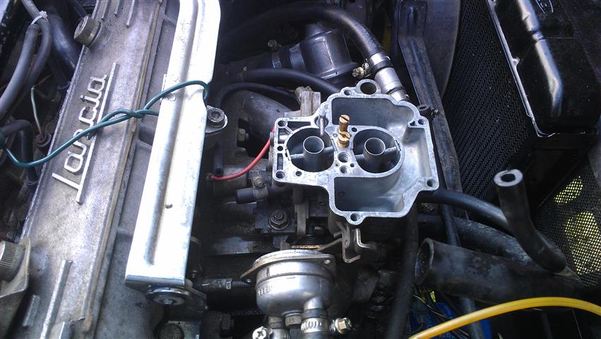

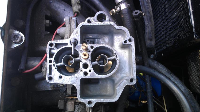

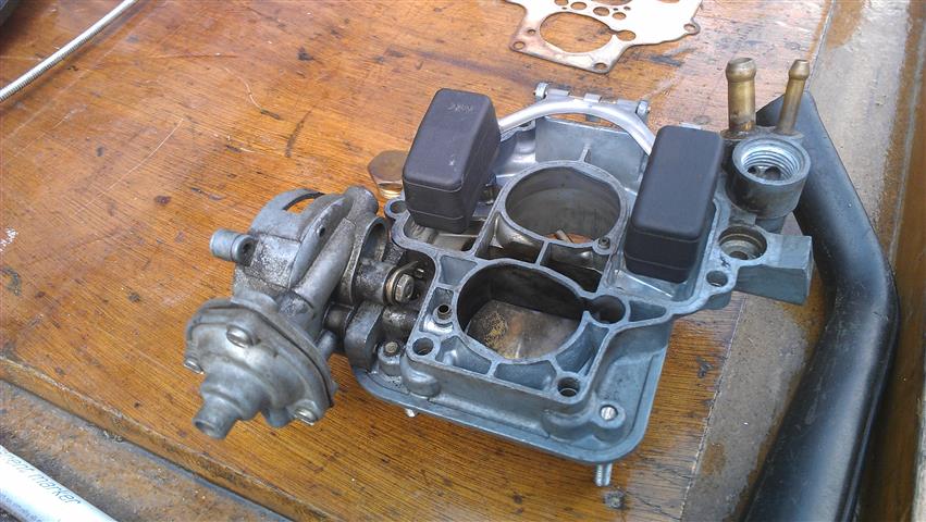

Re: startautomatic
hi all

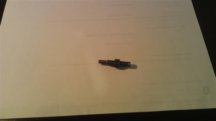

der test war nur kurzfristig erfolgreich. beim 2 ten korrigiren hat sich das feingewinde
verabschiedet. die neue lösung war der ersatz mittels grobgewinde schraube 5 mal 30.
die abfasung erfolgte nach dem muster an einer drehbank.
das gewindeschneiden hat null gehalten. jetzt ist halt vor und hinter dem bügel eine mutter.
während der sommerzeit habe ich die startautomatic voll zurückgedreht.im uhrzeigersinn.
vielleicht lasse ich es auch ganz bleiben. wann fahr ich schon im winter mit dem spider.
da kann ich die drehzahl auch mit dem gaspedal beim warmfahren obenhalten.
der anlass zum vergaserprofi zu fahren, war leider schon schlimmer. keine erste stufe mehr.
und dann ausgerechnet stau ohne eine navi meldung.
den rest auf der bahn bin ich mit der grossen stufe äusserst zügig unterwegs gewesen.
meine vermutung , dass dreck im tank ist, war gottseidank ein fehlalarm.
wir haben mit der elektrischen benzinpumpe 2 mal 10 liter abgepumpt.
das vergaseroberteil durfte ins ultraschallbad. alle düsen ebenfalls. dann wieder grundeinstellung und während der probefahrt
nochmal abgas und leerlauf einstellen. die heimfahrt verlief normal.
wie der dreck in den vergaser kam, weiss ich leider nicht. eventuell lass ich mir eine zusätzliche
filterlösung einfallen.
