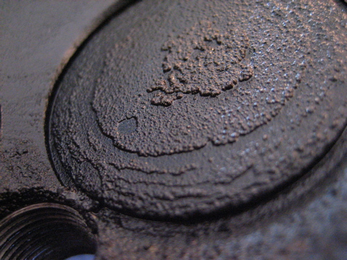

Also Kopf abgenommen und extreme Ablagerungen an den Ventilen und Sitzen festgestellt.

Auf dem Foto sieht man die extreme Verkokung, die durch die Steuerzeiten und wohl auch durch schlechten Bleiersatz kamen.
