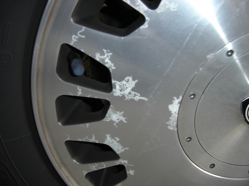

Mi si sono rovinati i cerchi da 16, è come se l'alluminio fosse fiorito,secondo voi è possibile una riparazione fai da te?diciamo che l'attrezzatura per spruzzare ce l'ho, non ho una gran mano, però su superfici cosi piccole dovrei cavarmela, il problema non so che prodotti usare

Purtroppo anche i miei uguale ai tuoi Giorgio.
Ciò che mi "spaventa" di più è pulirli per bene prima di fare qualsiasi operazione, quattro cerchi con lo spazzolino da denti no, proprio non ci riesco.
Poi o smerigliarli "se possibile" o riverniciarli non mi sembra un gran lavoro, certo molta attenzione, ma fatica poca.
Chissà se qualcuno ha l'idea giusta ?

Ciao Giorgio, a suo tempo presi, per la mia Centenario, 4 cerchi da 17 usati per le gomme da neve, li ho pagati poco ma presentavano il difetto da te evidenziato. Li ho mandati alla Vercar di castel franco veneto, dove me li hanno fatti diventare nuovi: Il lavoro di rigenerazione costicchia ma il cerchio diventa a tutti gli effetti nuovo, dai un occhiata al video, ne vale la pena http://www.youtube.com/watch?v=ehpKOXXjfP8 Sono anche andato personalmente a vedere l'azienda, e il simpatico titolare sig. Franco mi ha fatto visitare e spiegato tutto quello che fanno nella sua ditta, Il figlio Alessandro si occupa della presa in carico dei cerchi da rigenerare e del controllo delle fasi di lavorazione, mi ha detto che c'è gente che gli spedisce cerchi addirittura dalla Sicilia

ciao pure i miei iniziano a far così io ho tamponatocon della vernice trasparente, si vede meno

Ciao,anche io ho fatto sabbiare e poi verniciare adesso sono come nuovi.Non provare levigare vernice e plastificata appena si scalda si impasta

Esatto, assolutamente da sabbiare in quanto quella lega di alluminio appena esposta all'aria crea quel fastidiosissimo ossido.
Che si toglie sabbiando e riverniciando i cerchi.
