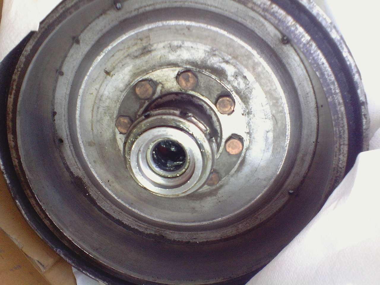

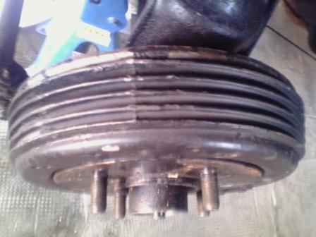

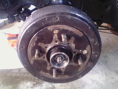

possiedo un'Appia berlina seconda serie a cui sto revisionando i freni anteriori.
I "colleghi" del forum Appia mi hanno fatto notare che la mia vettura sembra montare mozzi e tamburi non originali del modello. Questo perchè i tamburi Appia erano svincolabili indipendentemente dal mozzo, semplicemente svitando quattro viti, mentre i miei possono essere smontati solo dopo averli estratti solidalmente al mozzo, e rimuovendo poi gli otto bulloni che li vincolano dall'interno alla flangia del mozzo.
Vi allego tre fotografie per una migliore comprensione.
Inizialmente si è ipotizzato che si tratti di mozzi e tamburi dell'Appia Furgoncino, ma le immagini del catalogo ricambi sembrano contraddire questa supposizione.
Altri hanno trovato somiglianza con analoghi componenti di vetture Lancia più vecchie (es. Augusta), mentre a me è venuto in mente che esisteva anche il Jolly su base Appia.
Cosa ne pensate?
grazie a tutti!
