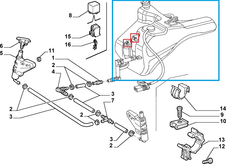

Per caso potete fornirmi qualche foto su come sono fatti, come sono collegati i vari cavi/tubi ecc?

in allegato vedi il serbatoio per liquido tergi cristalli.
nel riquadro rosso ci sono le due pompette che si azionano nel momento in cui si ha bisogno......
dovresti controllare se sulle due sono collegati i rispettivi spinotti, se uno è scollegato prova a ricollegarlo,
se non è cosi, si andrà per esclusione.

Grande pinuccio!!!! Grazie davvero, noto che ci sono dei numeri mica hai anche la parte inferiore dove sono elencati i nomi dei componenti rispetto ai numeri? Comunque grazie ancora spettacolare....

vai su questo catalogo : http://eper.fergia.it/navi?SBMK=F&COUNT ... AM=COUNTRY
imposta la lingua e inserisci il numero telaio della tua lybra nella apposita casella e poi divertiti a conoscere in
modo dettagliato la tua amata!
