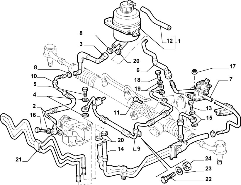

ik heb hetzelfde, lekkende slang boven de stuurkolom (nr 9 uit de tekening van begin april in deze vraag).
deze slang met leidingen moet daartoe vervangen worden), maar mijn dealer vraagt circa 1000 euro voor de reparatie (slang met buisjes 140 en de rest uurloon.
weet iemand of dat anders/goedkoper kan?

Ik zag dat er olie lag naast het bijvul potje.
Zou daar ook een slang/klem niet goed kunnen zitten?
Of dat het potje lekt?
Heeft iemand dat al eens gehad, of zijn het altijd de slangen en/of verbindingen?

Na 3x maal een schuimend reservoir bij te vullen hier alvast ook iemand met een lekkage aan de stuurbekrachtiging. Zonder brug kan ik niet uitvissen waar het lek vandaan komt, dus komende dagen naar een garage voor uitsluitsel. Ik hoop alvast niet de stuurbekrachtigingspomp want die staat voor 350 euro in de prijslijst op Eper.

9 van de 10 gevallen is het de slang of de aansluiting van de slang in het huis van de stuurbekrachtiging

Kun je vertellen welk nummer het huis van de stuurbekrachtiging is?
En kun je daar bij?
Van boven of van onderen?
En kun je daar bij?
