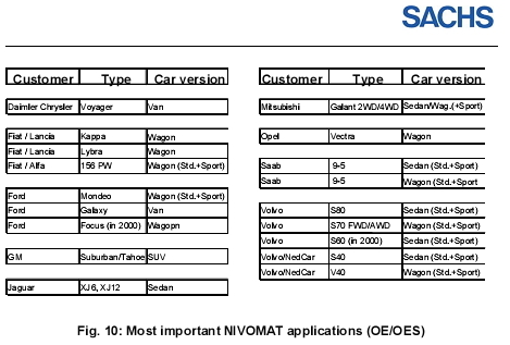

über den Umbau und die Preise für den Nivaumatendämpfer Ersatz haben wir ja hier schon ausgiebig diskutiert.
Was ich noch nicht gesehen habe, ist der Versuch, ein ähnlichen Dämpfer zu finden und auf eine portierbarkeit hin zu prüfen.
Ich habe in einer Sachs-Präsentation vom 11 Oktober 2000 zu den Dämpfern eine Liste mit Fahrzeugen gefunden, die ebenfalls Niveaumatdämpfer haben.
Eventuell hilft es uns, dort einmal nachzusehen, wie die mit dem Problem umgehen, oder ob Ersatzteile dort (mit geringen Modifikationen) auch beim Kappa passen.
Z.B beim Ford Galaxy des Baujahres 2000 ist baugleich zum VW Sharan. Vielleicht hilft das ja weiter?
Das gesamte PDF ist leider ca. 2MB groß und ich habe es nicht kleiner bekommen, auch nicht mit den einzelnen Seiten.
Daher mal die eine Datei als "Screenshot".
Wer es möchte, kann mir ja mal eine PM mit einer Emailadresse senden.

> Diese ominösen "verstärkten" Federn werden doch
> nicht von den 5 gebauten verlängerten Berlinas
> stammen ?
> Gruß
> Ulrich
Es gab ja auch gepanzerte Regierungsversionen in Normallänge. Die hatten schon mal von haus aus stärkere Federn.
ansonsten könnt ihr in ePer ja die verschiedenen Zuordnungen der Federn ersehen
