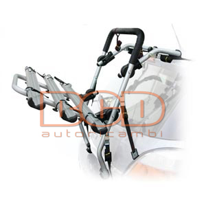

vorrei utilizzare sulla mia phedra '08 il portabici posteriore che usavo sulla zafira!!
Mi sapete dire se qualcuno lo usa e se ci sono problemi visto che sul sito internet del venditore(peruzzo) viene indicato che non e' compatibile con la phedra , mentre vari venditori su ebay lo danno compatibile ( anche se con marche diverse).

Il portellone di Phedra è in vetroresina,quindi peso+vibrazioni potrebbero romperlo con i guai conseguenti

Ciao Nikideni,
secondo me dovresti cercarne uno simile a quello mostrato in figura, che scarichi tutto il peso sul paraurti posteriore.

ciao, ma il problema del modello che ho e' nell'aggancio in alto del portellone con le cinghie oppure nell'appoggio nella parte inferiore?? il modello che mi mostri in foto ha anch'essa l'aggancio tramite cinghie in alto, cambia solo che l'appoggio inferiore non va sul portellone ma sul paraurti....

Ciao nikideni,
guardando la foto del portabici della Zafira posso intuire che essendo interamente agganciato al portellone e non poggiando sul paraurti, tutto il peso viene scaricato sugli agganci superiori e come dice Vixmi poi rovinarlo seriamente.
Scaricare il peso sul paraurti senz'altro è una cosa migliore.
Però pensandoci bene credo che il vero problema di questi portabici non sia tanto il peso agganciabile, ma la torsione che il portellone potrebbe subire in caso di bruschi cambi di direzione o sbandate improvvise.
