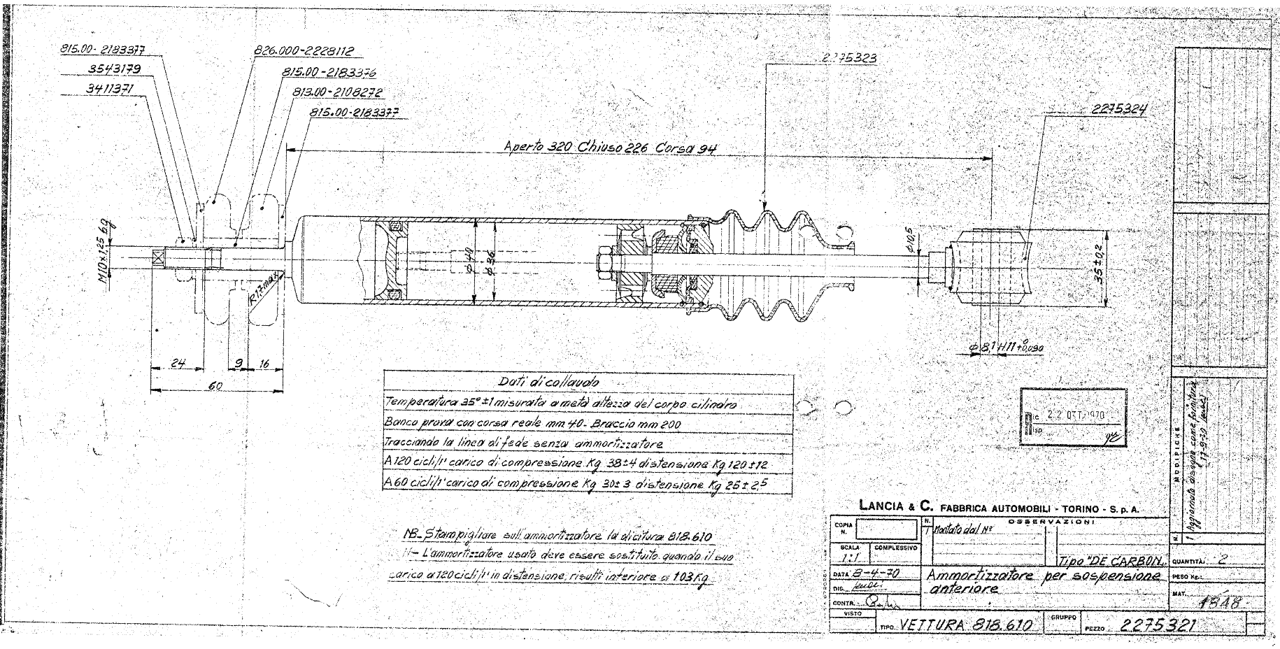

Je MOET die veer omhoog zien te krijgen om de onderste kogel in het gat te krijgen en eerst de schokbreker monteren voordat je de veer laat zakken. Doe je dat niet dan heb je kans dat je de kogel weer molt en / of de homokineten beschadigt.
De uiterste stand van de schokbreker begrenst de laagste stand van de wielophanging en voorkomt dat de onderste fuseekogel net te ver gekanteld wordt en daardoor beschadigd wordt. De schokbreker zorgt er ook voor dat de aandrijfas het subframe niet raakt waardoor de krachten van de veer op de homokineten komen.
Volgorde:
1 Veer omhoog waardoor bovenste draagarm en fusee ook omhoog gaan
2. Schokbreker monteren en kogel al vast in gat mikken van fusee. M10 moer boven op schokbreker goed vastzetten. M8 bout en moer onder op schokbreker enkel handvast.
3. Onderste draagarm in horizontale stand brengen.
4. M8 bout onder aan schokbreker vast zetten.
5 Veer langzaam laten zakken totdat je de M14 moer op de kogel kunt zetten.
6 Die M14 moer aandraaien. De onderste draagarm komt daarmee omhoog.
7 Veer geheel laten zakken.
8 M14 moer op koppel zetten en borgen met splitpen als het een kanteelmoer is.
Volgorde:
- schokbreker voor.gif (184.54 KiB) Viewed 577 times

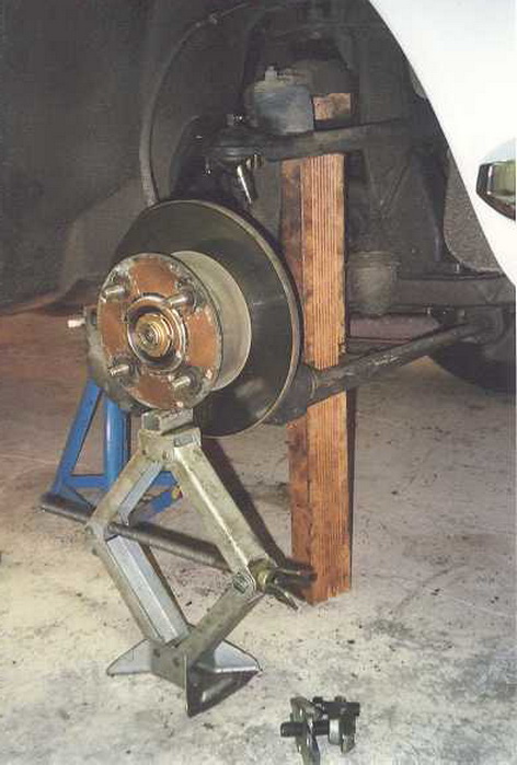

Re: Onderste fuseekogel monteren
Uit de oude doos (1999)
De truc met het (hard) houten balkje
De aandrijf as kan blijven zitten
Dit is bij een Flavia, maar die wielophanging wijkt nauwelijks af
Bert
Bert
- 1-fkogels-los-op auto.jpg (102.68 KiB) Viewed 577 times
Gevaarlijk, Bert. Zo deed ik dat vroeger ook. Als dat een paar keer goed gegaan is word je, of althans werd ik, wat nonchalanter. Kreeg een keer bijna de auto over me heen. Ben toen gestopt met balkjes en hydraulisch tuig. Een hoge assteun zou nog kunnen.
Voor Berry. In geen geval blokjes of wat anders tussen de veer en de dwarsbalk van de draagarm plaatsen. Er zit een lange bout door. Als die ook maar een fractie krom gaat, gaat ie er niet meer uit.
