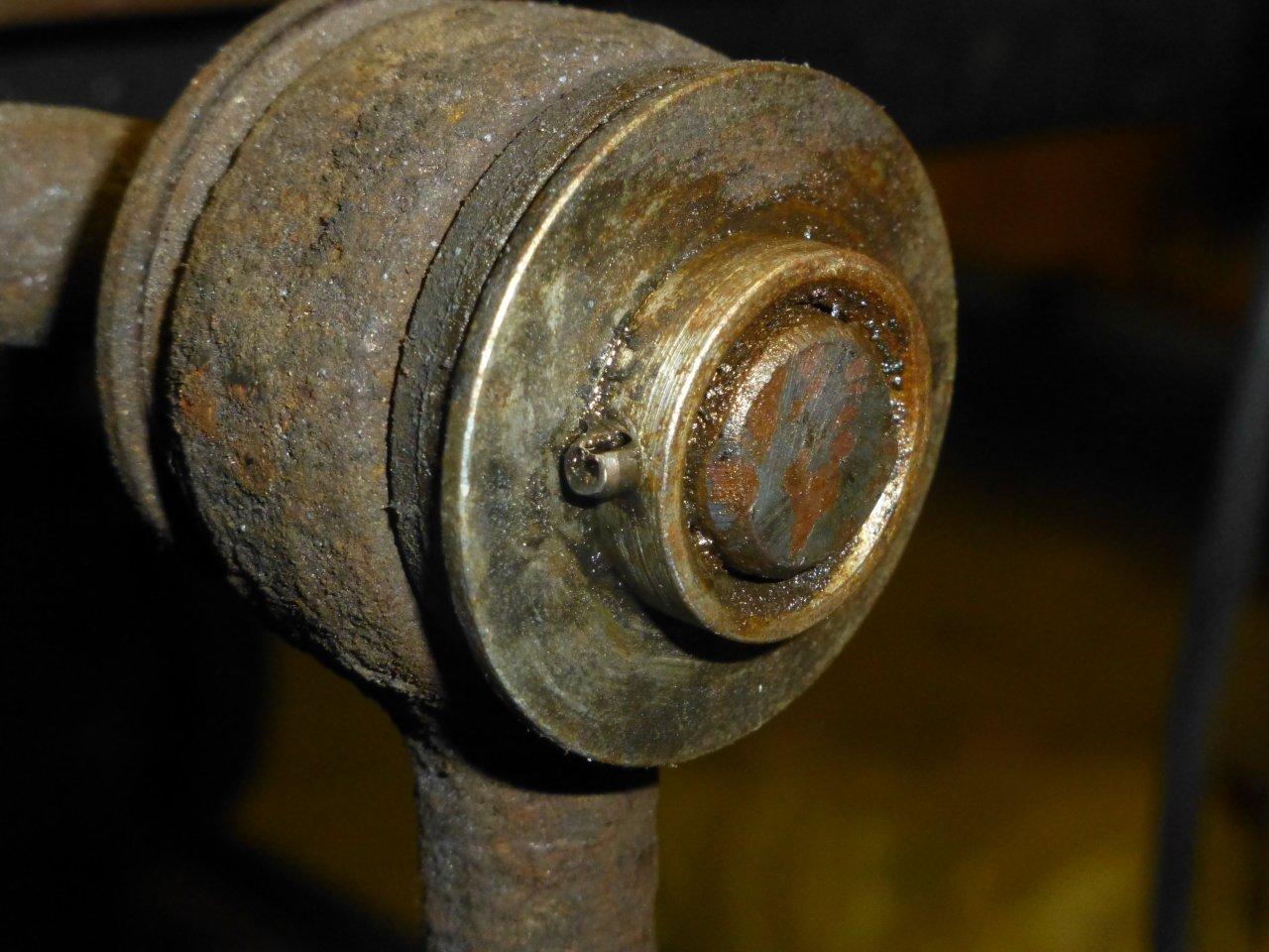

wie löse ich denn die äußere Scheibe (siehe Anhang) am Gelenk des Stabilisators der Hinterachse? Ist das an der Seite ein Splint den man herausdrücken kann oder was muss man machen?

das ist ein Spannstift und den musst Du mit einem Dorn herausschlagen.
