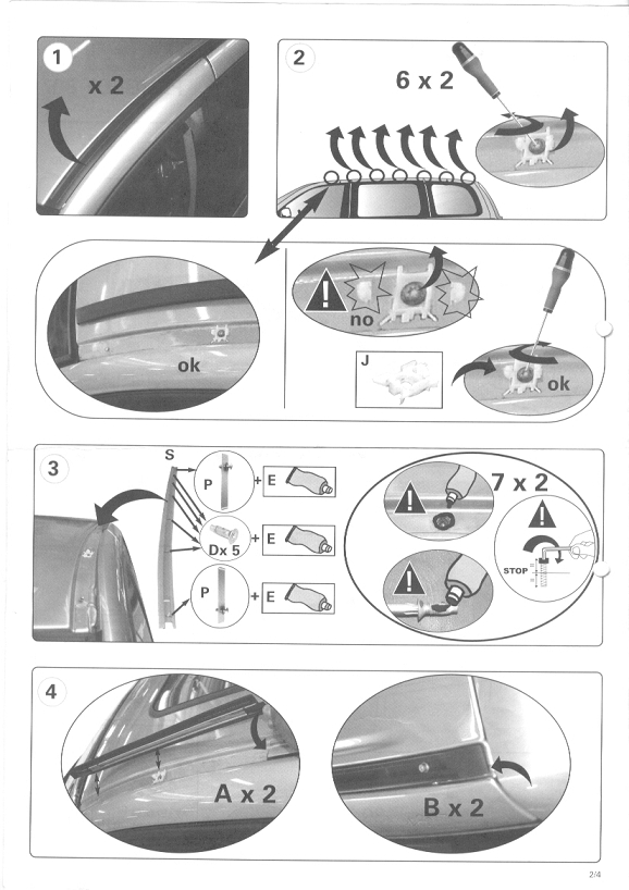

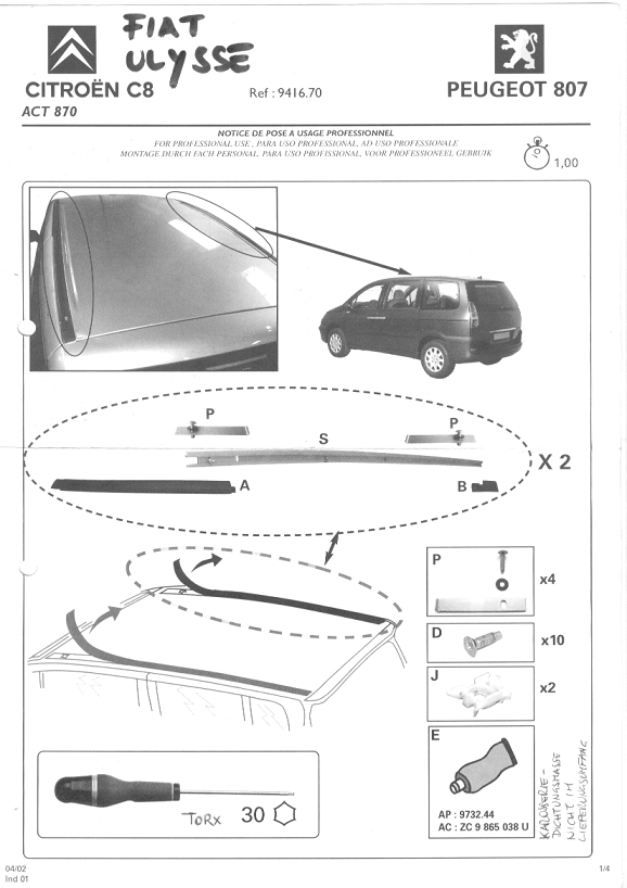

Re: istruzioni di montaggio barre portattutto
Ciao angelo77,
ecco le istruzioni di montaggio per le barre (vedi i tre allegati nell'ordine).
Buon lavoro e buon divertimento.
- k-3.jpg (175.41 KiB) Visto 98 volte
- k-2.jpg (229.25 KiB) Visto 98 volte
- k-1.jpg (180.56 KiB) Visto 98 volte
