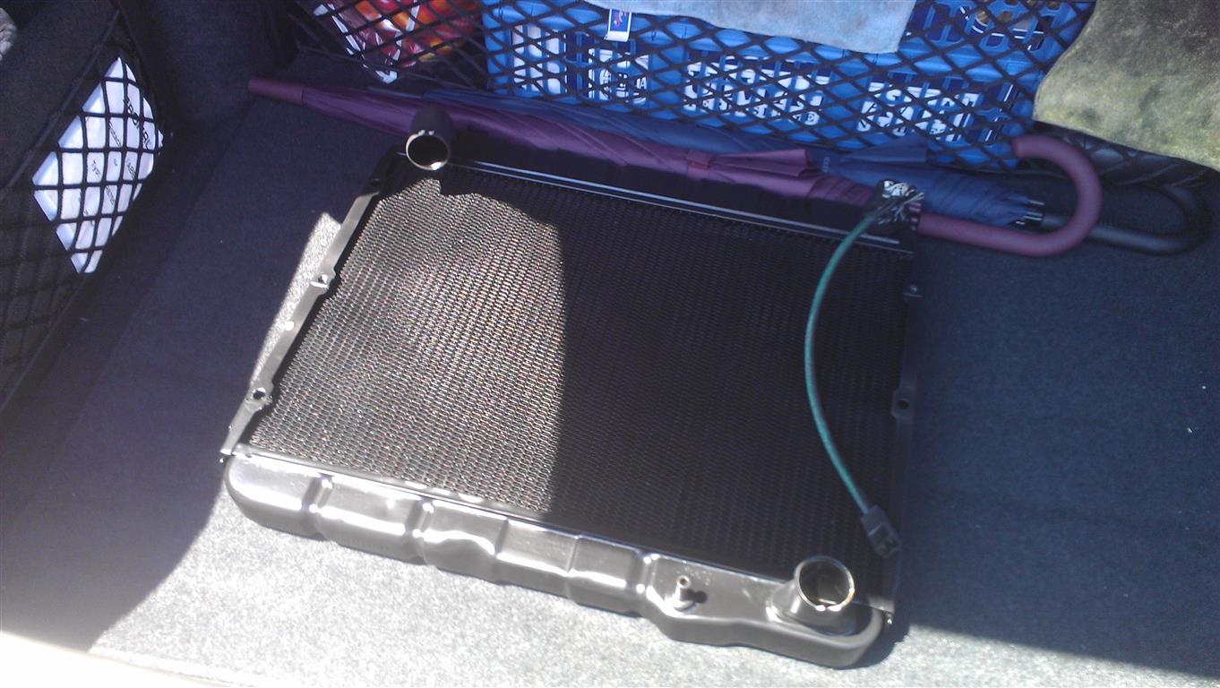

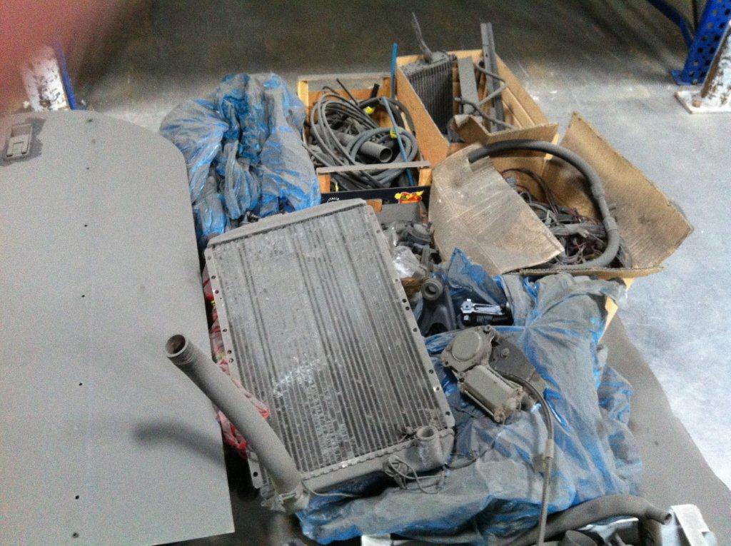

hallo thomas
die kühler sind alle verwendbar. es gibt aber unerschiedliche ausführungen.
bild 1 ist serie 1 und 2.
bild 2 ist serie 3 und 4.
von beiden gibt es plastik und metallausführung. plastik heisst , der wasserkasten ist aus plastik statt metall.
bitte wenn möglich nur die metallversion einbauen. die plastikkühler sind nicht mehr reparabel.
schönes wochenende wünscht

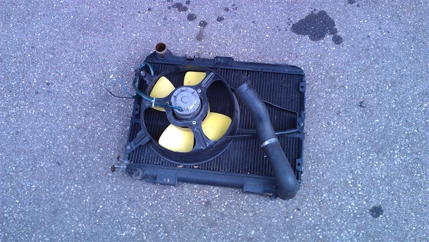

hallo
seit heute ist er wieder da. gut, der untere stutzen wird noch mal auf 9 uhr gedreht.
dumm gelaufen. ansonsten hoffe ich in kürze den roten wieder holen zu können.
bei diesen temperaturen (36,7 grad) fahre ich trotzdem lieber mit dem grossen.
