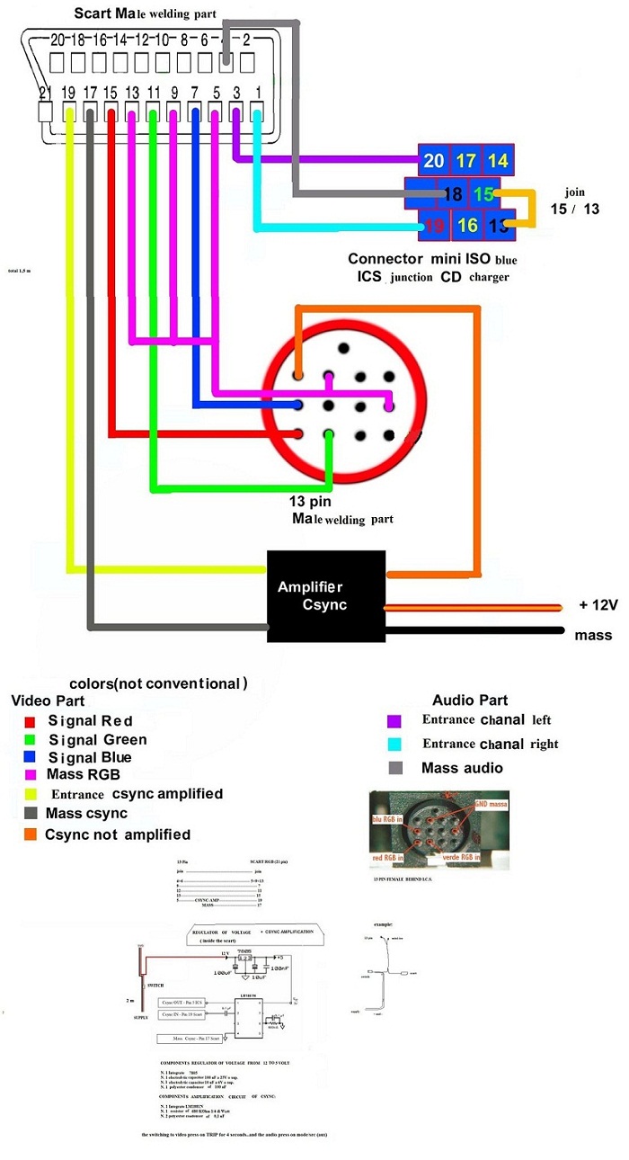

habe auf Youtube einige Videos gesehen bei denen ein DVD Player oder DVB-T Empfänger an das Radio vom Lybra ohne Navi angeschlossen worden ist. Hat das von euch schonmal jemand gemacht? Hat jemand ein Schaltplan bzw. einen Pin-Belegungsplan?

Danach suche ich auch schon sehr lange , habe sie schon etwas heraus gefunden ?

Den Anhang habe ich von der Facebook Lybra Seite vll bringt dich das ein Stück weiter
lg
Timo
lg
Timo
