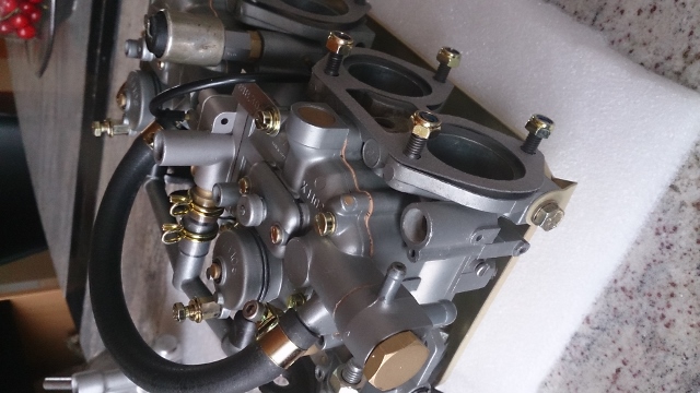

questi sono quelli originali.............oviamente messi a nuovo
dsc_0037 (640x360).jpg (147.3 KiB) Visto 360 volte

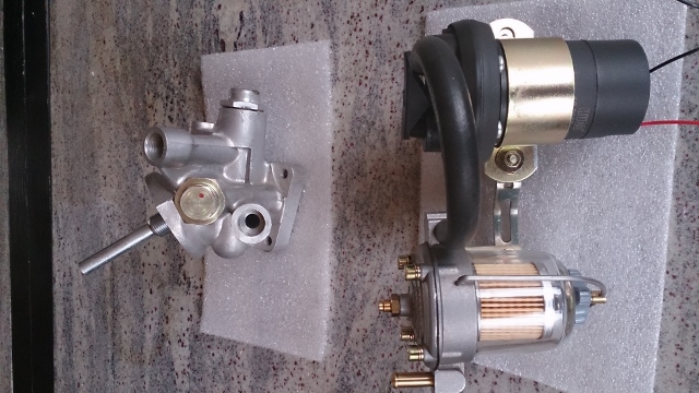

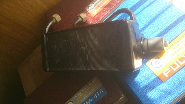

questi sono i particolari che veranno montati alla fulvia
dsc_0051 (640x360).jpg (144.55 KiB) Visto 360 volte
dsc_0039 (640x360).jpg (170.23 KiB) Visto 360 volte

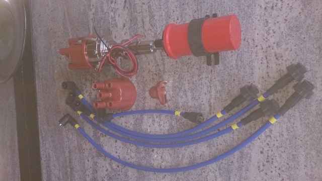

accensione eletronica
dsc_0053 (640x360).jpg (152.51 KiB) Visto 360 volte

I dati dei Dellorto per la Alfa GT J 1300, eccoli (ce li ho solo in inglese)...:
Choke tube: 28
Main jet: 110
Air correction jet: 200
Slow running jet: 48
Choke jet: 70
Float needle: 1,5
Float weight: 10 gr
