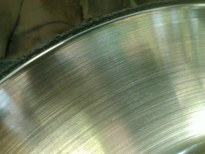

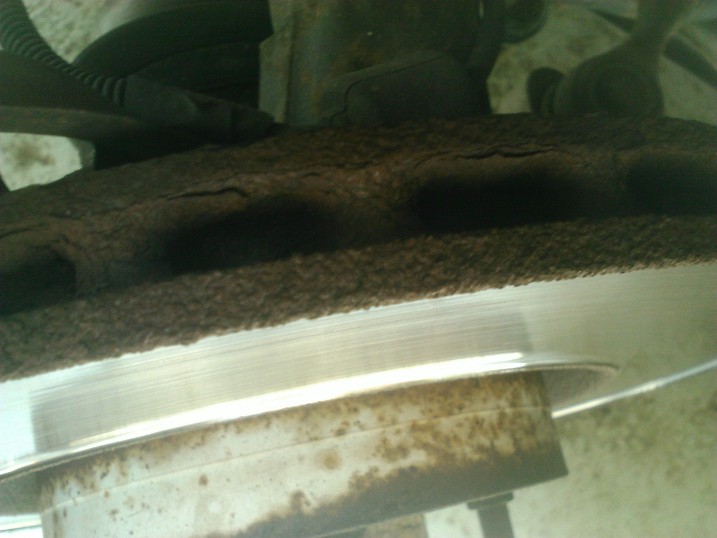

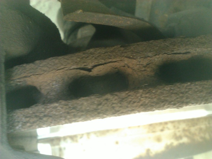

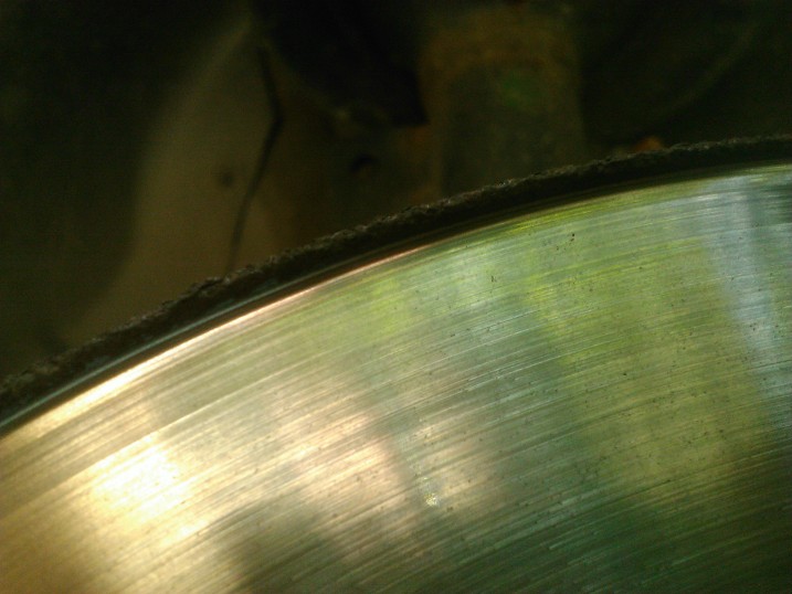

Temo che i miei dischi anteriori siano arrivati alla fine del loro ciclo di vita. Lo scalino è ben percepibile al tatto e in alcuni casi sento delle vibrazioni sul pedale del freno. Mentre controllavo la barra stabilizzatrice, ho colto l'occasione per fare delle foto anche al disco, giusto per avere una vostra opinione in merito al rischio che corro andando in giro con i freni in queste condizioni,
Su internet ho visto che si trovano dischi a prezzi piuttosto convenienti. Cosa ne pensate dei dischi Ferodo? Ho visto che si può risparmiare qualcosa rispetto ai Brembo...

Consumati , ma ne ho visti di ben peggiori..... (ad un furgone Fiat 238 di un mio cugino si erano talmente consumati che si separò il disco dal mozzo.)
L'unica verifica certa puoi farla misurando lo spessore con un calibro o un micrometro :
Lo spessore dei dischi anteriori (versioni Diesel) deve essere tra i 22 ed i 20,2 mm.
Lo spessore dei dischi posteriori deve essere tra i 10 ed i 9 mm.

Sembrano da cambiare urgentemente.
Io ho preso i Brembo ma anche Ferodo è una buona marca.

Da cambiare senza dubbio,dischi Ferodo mai montati ma in linea di massima il disco da una marca all'altra non fa grande differenza,piu' che altro ti consiglio di montare le pastiglie ATE,fino ad oggi per me number one su tutte,avevo le ferodo dietro sulla Delta(dischi,tubi,pompa freni nuovi eh)buttate dopo 2000 km un fischio continuo..(td)

Ma quando si cambiano i dischi è d'obbligo cambiare anche le pastiglie? Le mie sono ancora abbastanza nuove...

Beh diciami che sarebbe buona norma le tue han preso la forma dei dischi attualmente montati,io visto che non sono cifre enormi paritrei con tutto nuovo,compreso l'olio freni che andrebbe sostituito ogni 2 anni.

Eh si, devi per forza cambiare anche le pastiglie, anche perchè se quelle che hai sono vecchiotte potrebbero essere loro a crearti il problema della vibrazione, per i dischi ferodo li ho montati sei anni fà sulla mia 2.4 jtd e vanno benissimo, comunque anche brembo è un'ottima marca, come dice Warner l'uno vale l'altro......
I dischi che hai postato non sembrano eccezionalmente usurati, però se hai "l'abitudine" di usare molto i freni potrebbero essersi ovalizzati e allora sono loro che ti generano la vibrazione che avverti, quando li ho cambiati io erano molto più usurati:D
