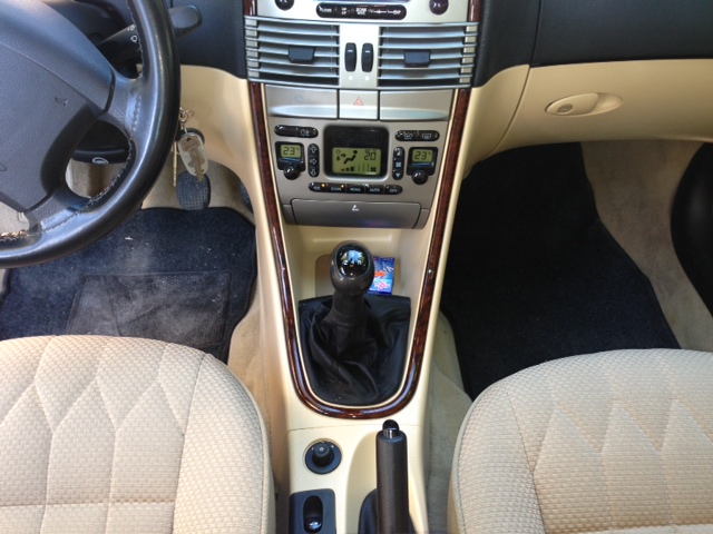

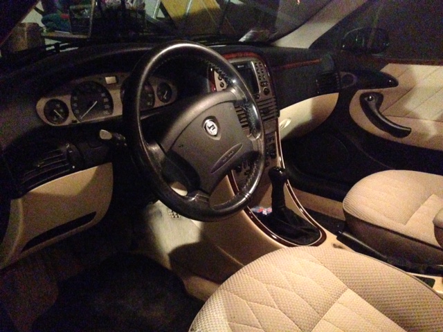

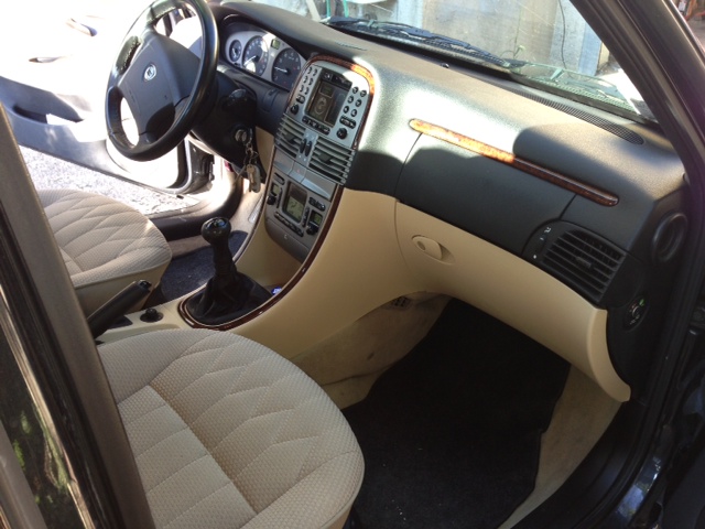

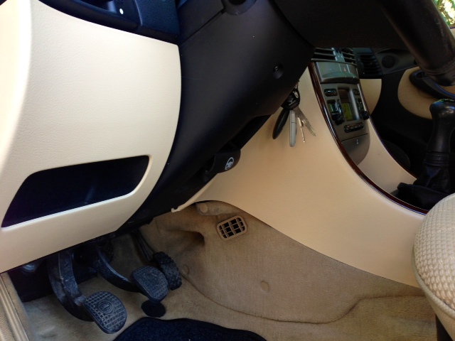

marco1962
Messaggi: 9
Iscritto il: 16 mag 2013, 09:46
Re: Cruscotto Appiccicoso, THREAD DELLE SOLUZIONI
Messaggio da leggere da marco1962 »
X( ecco le foto.
attendo giudizi
ciccioriz
Messaggi: 1579
Iscritto il: 15 mag 2010, 15:34
Località: Modica
Messaggio da leggere da ciccioriz »
Complimenti, ti è venuto come il mio, cioè leggermente diverso (si nota la differenza con il tappetino del portaoggetti), comunque l'importante è togliere tutto quello schifo.
Francesco. Modica/Rg.
warner
Messaggi: 21984
Bel lavoro,eh purtroppo ricreare la stessa tinta al 100% non e' facile,cmq appunto l'importante e' eliminare lo schifo.
