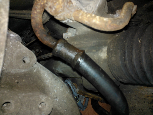

Sembra familiare (foto allegato)?
Ho rimontato i tubi e poi ho fatto cambiare la parte del tubo flessibile che era rotto.
