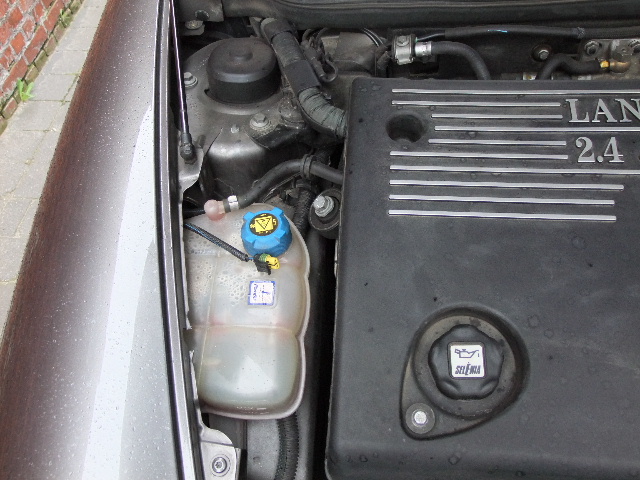

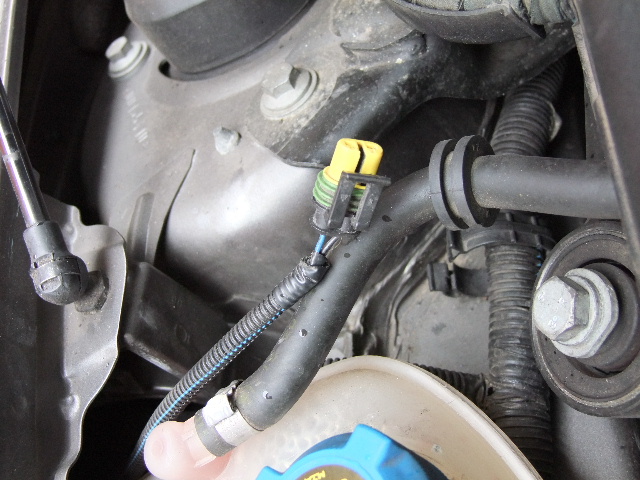

Weet iemand waarvoor deze fiche dient (2.4jtd)? Vind nergens iets in de buurt om op aan te sluiten,dacht eerst het knipperlicht opzij maar deze werkt. Misschien onder het vulbakje? Kabeltje is heel kort.
Groeten S

Hallo S,
Waarschijnlijk heb je een lybra van na 2002. Bij de lybra's van voor die tijd zit er een koelvloeistof niveau sensor op het reservoir.
Bij de latere types niet meer helaas. Ik weet niet of bij het monteren van een sensor het ook werkt.

Oke bedankt voor de info,mysterie opgelost.Is inderdaad eentje na 2002 .
Fiche maar toekleven en netjes wegbergen.
Mvg Sven
